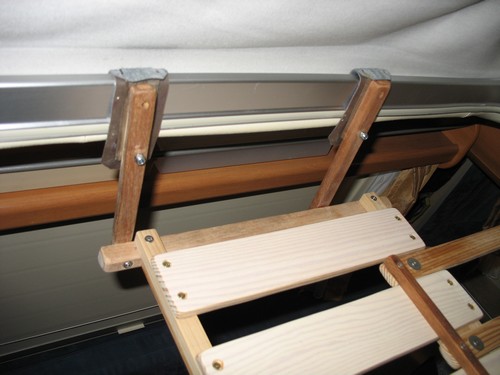

les pinces:
une idée, mais simple de partir d'un plat en alu ou autre...
à partir de pattes inox (quincaillerie angles, réf. ZIN 20005, en couverture zinc) à 1.08roro pièce
que j'avais (mais les écarter / cale de bois puis plat acier à l'épaisseur du profil alu, et les repincer) et qui vont bien faisant un peu ressort;
il faut les gainer complètement de tissu (ici skaï velours) pour ne pas rayer le profil alu anodisé du toit de la Puck (enfiler une sorte de doigt de gant cousu sur mesure, serré pour qu'il ne s'échappe pas quand on fait coulisser l'étagère pour l'étirer)
le crochet de suspension arrière: à partir d'une pièce d'imprimante (pour plaquer la feuille de papier je crois), 2 serait mieux (mais 1 central, ça va plus vite à défaire d'une main),
ou en 2 pattes inox mais j'en avais plus!
puck étagère détail.JPG (51.14 Kio) Vu 5164 fois

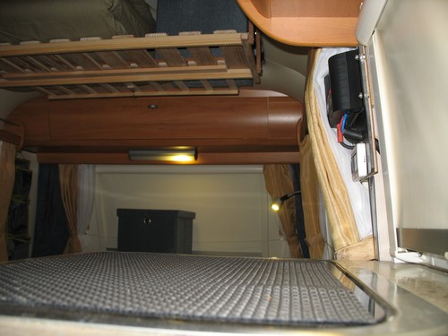

vue depuis le lit, puck étagère .JPG (42.95 Kio) Vu 5164 fois
