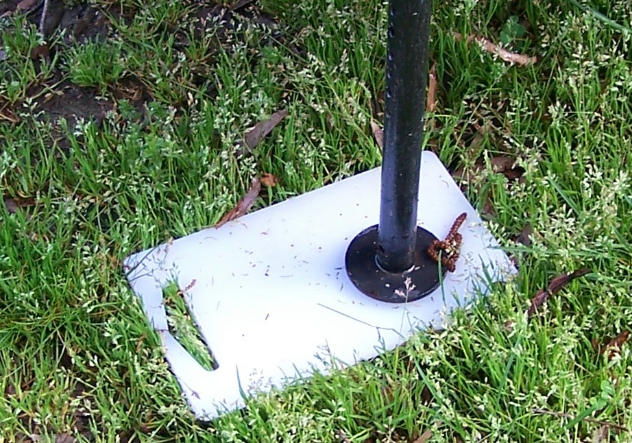

sous les vérins stabilisateurs, en fonction de la nature du terrain ( sable, boue, roche, ...) et de son relief ( plat, pentu, ...), il existe diverses solutions.
A l'heure ou il faut faire attention au poids embarqué, voici une solution d'outre-Manche ;-)
Certes, légère mais résistante, vous avez bien vu, ce sont des planches à découper en plastique que l'on trouve en supermarché.
Pour ma part, je me suis fait un assortissement de planchettes en contre-plaqué marine 18 mm, de chevrons en 6x8 et de bastaings 18x8, selon le contexte.
Et vous qu'avez vous choisi ?

J'ai moi aussi confectionné un assortiment de cales en contre-plaqué marine de 18 mm, biseautées et lasurées, de longueurs décroissantes pour pouvoir être empilées et n'en faire au final qu'une, de la taille souhaitée.
:idea: Petite astuce super pratique : j'ai collé, à l'entrée, sur le coin du meuble évier et contre le mur, où ça ne gène pas, un petit niveau en "T" (que l'on peut trouver chez n'importe quel accessoiriste). je l'ai étaloné (à plat, bien sûr!) en plaçant successivement les cales par deux sous une roue.
La mise à niveau de fait de façon parfaite et sans tâtonnement en quelques secondes :
je place ma cagouille à l'endroit souhaité, (attelée), se sors voir en face de quelle graduation est la bulle, j'en conclu le nombre de planchettes à empiler, je recule de 50cm, je place les cales, et j'avance pour faire monter la cagouille dessus. et TERMINE !!! c'est nickel du premier coup !!! reste plus qu'à dételer et faire l'autre réglage avec la roue jockey...
J'avais auparavant des cales en plastique type CC, depuis, elles sont à la cave!!!
J'ai pas déposé de brevet, ;-) alors pour ceux que ça intérresse.....

Pour les vérins, de simples bouts de cp marine de 10cm x 8cm que j'empile, si ce n'est pas suffisant, j'utilise les cales des roues qui n'ont pas servi...

abandonné le CP marine depuis que j'ai découvert la marque Komacel c'est du PVC agloméré en 18m/m et en 10m/m d'épaisseur on le scie, le clou, le perce, le vis comme du CP ,mais c'est inputrécible
J'ai donc fait des cales avec du 18m/m et un boite en 10m/m
