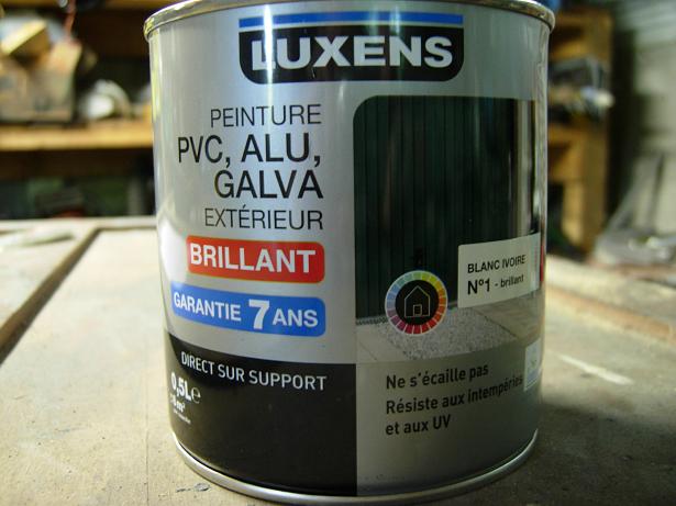

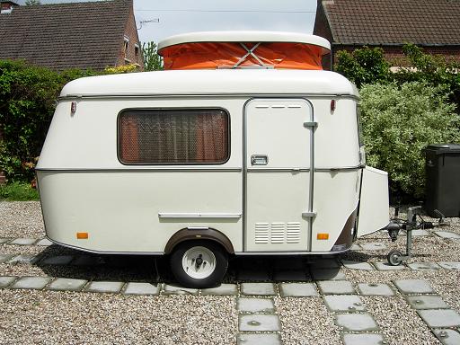

Re: Quelle peinture pour repeindre son Eriboule ?
bonsoir.Voici ce que j'ai utilisé peinture à l'eau, brillante.Mise en oeuvre au rouleau sur toit et tole granuleuse. Ivoire n°1 chez leroi mer in. On dirait une neuve!!! cdlt : eriba :
resultat
resultat

vieux.lion a écrit :bonsoir.Voici ce que j'ai utilisé peinture à l'eau, brillante.Mise en oeuvre au rouleau sur toit et tole granuleuse. Ivoire n°1 chez leroi mer in. On dirait une neuve!!! cdlt : eriba :
Peu tu me dire a peu pres quelle quantité as tu utilisé ?
C'est une peinture a l'eau ?
Tout dépend de l'état initial.
pour moi 1 pot a suffi.(puck). Avant mise en peinture nettoyage avec une éponge qui gratte en appuyant très lègérement!!
Et oui c'est une peinture nettoyage des outils à l'eau.
Elles sont pratiquement toutes comme cela maintenant,même si elles sont brillantes. :geek:
