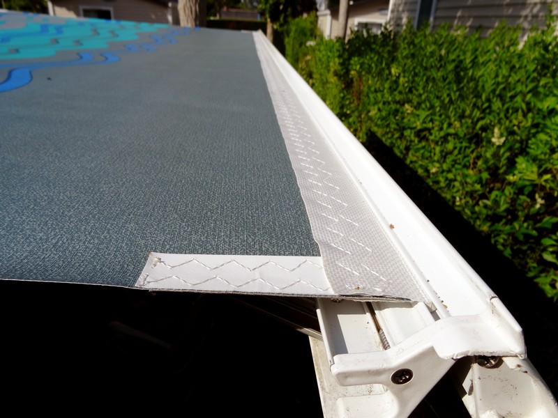

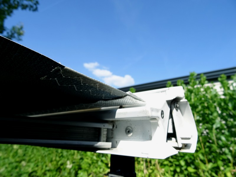

Ca y est, comme prévu j'ai récupéré ma toile réparée de belle façon. Rien à voir avec la couture d'origine. (je vais faire une ou des photos pour vous montrer ça). Le remontage est très simple, mais il vaut mieux être deux car le store fait trois m de large et on a beau avoir le bras long, on a du mal à être au deux bouts en même temps. Le bandage des ressorts est un peu rock n'roll mais ça se fait. Moins d'une heure au total.

Oui oui Jean Jacques, ce nouveau "métier" nous va bien. Nous avons passé la semaine à St Jean de Monts (ça fera l'objet d'un autre sujet). Cette semaine nous préparons un voyage de près de 3 semaine en Côte d'Ivoire. Départ lundi prochain. La caravane va être remisée jusqu'à mi septembre. Ensuite ???
En attendant voici des photos de la réparation du store :
- DSC01254.JPG (118.15 Kio) Vu 12707 fois
- DSC01255.JPG (158.67 Kio) Vu 12707 fois
