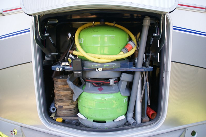

Je ne suis inscrit que depuis 2 jours et dehors c'est enfin la pluie alors j'en profite pour vous faire de mes réflexions (bon, c'est un bien grand mot !) sur le sujet, à la lumière de ma très courte expérience de caravanier. Une précision, j'ai un détendeur 30 mb qui permet butane ou propane. J'ai fait le choix du butane car le seul avantage du propane est à mon avis l'utilisation par temps froid or nous ne pensons pour l'instant partir que durant les mois tempérés et sans aller en haute montagne ni dans le grand nord. Mais quand la caravane est sous abri fermé il y a obligation de stocker la bouteille dehors. Par ailleurs j'ai un voisin qui utilise du butane dans sa cuisine ; il pourra finir ma bouteille l'hiver et nous repartirons avec une neuve au printemps pour être sûrs de ne pas avoir de soucis.
Bouteilles Camping Gaz : comme j'avais 2 bouteilles (25 ans de camping tente) je les ai utilisées cet été après avoir acheté un adaptateur ; ça va si on se limite à cuisiner encore que les recharges soient trés chères mais si on veut faire marcher le frigo au gaz même de temps en temps il vaut mieux oublier.
Bouteilles Cube ou Twiny : Cube facile à transporter et à stocker car coque plastique mais 34 € de consigne x 2 car il faut une rechange (à transporter dans la voiture ou la caravane car une seule entre dans le coffre). Twiny consigne un peu moins chère (27 € pièce je crois) et les 2 rentrent dans le coffre en démontant la poignée.
Bouteille 13 kg : suffisante pour les vacances, consigne trés faible 1 à 9 € selon les revendeurs, chercher le moins cher ; on en trouve partout et si par extraordinaire vous tombez en panne en vacances et ne trouvez pas le même modèle il suffit de laisser l'ancienne et d'en prendre un nouveau modèle compte tenu de la modicité de cette consigne. Le poids moyen d'une bouteille pleine est de 23 kg, identique voire un peu inférieur à celui de 2 Cubes ou Twiny mais il est vrai que la manutention est moins facile.

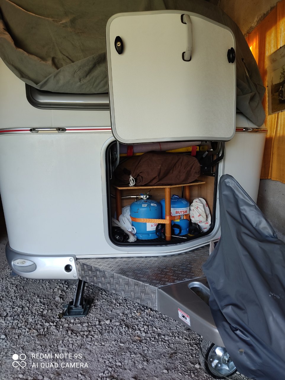

Bonjour, si l'avantage du propane est de fonctionner par tous les temps, quel est l'avantage qui t'a fait choisir le butane ?
Option pour ne plus tomber en panne la nuit, ajouter un inverseur automatique :

Tout à fait. On enlève les poignées de la bouteille supérieure et on fixe l'ensemble avec des sangles et roule ma poule

Re: Gaz bouteilles
voici mon installation
Bouteilles que l'on peut échanger quasiment partout en Europe / gain de place et de poids . Je précise que nous utilisons notre caravane principalement à la belle saison ou l'hiver seulement dans des contrées clémentes, donc pas de problème avec le butane.
