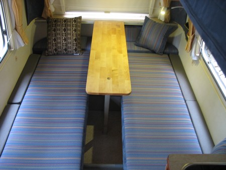

- table étroite 30cm X 110cm (ici en plateau bouleau ép. 18mm, un peu lourde) pouvant éventuellement être relevée inclinée; l'originelle 52 X 120 allant sur le rail extérieur ou dans la voiture ou souvent reste à la maison
- plateau repliable/pivotant fixé amovible dessus larg. 30 à 60cm X 70cm (à faire léger, sinon comme ici en accessoire -cher et lourd- de voilier), remisable contre le bord extérieur du coffre gauche entre les 2 barres horiz. du lit (projet de remplacer la barre avant par 2 pieds sous couchette)

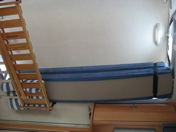

- dessous est remisé le plateau pliant, calé par les barres horizontales

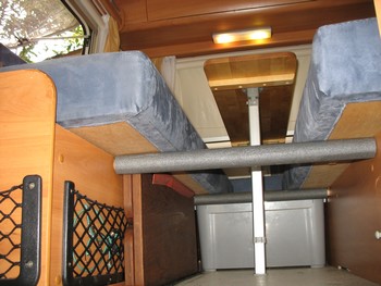

- accès aux coffres possible sans bouger la table ni les dossiers
- table étroite journée.jpg (56.67 Kio) Vu 8778 fois
- le centre du plateau pliable est vissé dans la petite table
- plateau pliant fixé sur petite table (débord 20cm).jpg (37.71 Kio) Vu 8778 fois
- on entrevoit la grosse vis centrale, serrable à la petite cuiller!
- plateau pliant tournant pour accès facilité, utilisable en 2 tiers.jpg (38.76 Kio) Vu 8778 fois

- dessous, la porte du coffre haut arrive juste à s'ouvrir!
dessus, l'aération en triangle est possible aux 2 tiers - dossiers pour la nuit.jpg (28.83 Kio) Vu 8778 fois

tu as raison, il manque les 2 pieds de soutien des couchettes à la place de la barre horizontale avant (j'y ai bien trébuché
