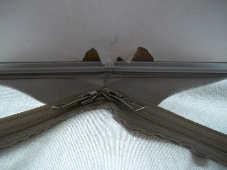

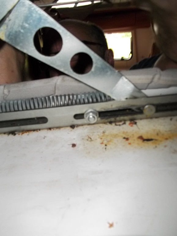

Nous venons de refaire également ces moustiquaires qui ne tenaient pas très fort , la toile était fort tendue , j'ai limité la course des compas avec un boulon poêlier .
Par ailleurs le toit refermé , les fermetures (éclair ) venaient abimer le revêtement du toit , une petite plaquette alu , sert de protection . Cdlt
- 100_2358.jpg (155.06 Kio) Vu 6137 fois

parfait la modif Michel
, les miennes (430Gt de 2013) sont legerement plastifiées

Bien Michel ! !
Même le plat des vis est arrêté pour le coup d’œil ! sacré finition ! !
