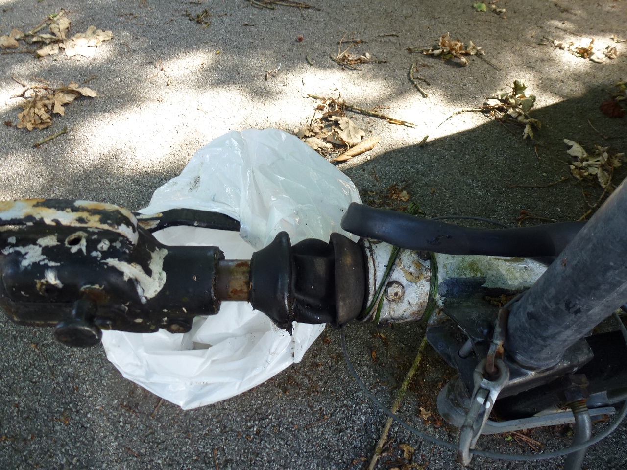

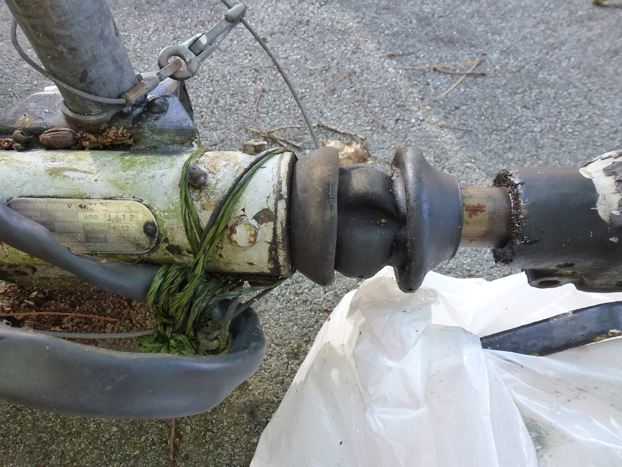

Nous sommes devenus des adeptes de notre eriba pan O de 1971,
mais elle a sérieusement besoin d'une cure de rajeunissement, à commencer par son soufflet de timon plus que fatigué...
Peut-être n'ai-je pas correctement cherché, mais je n'arrive pas à trouver quel modèle de soufflet je dois me procurer et où ?
Si une bonne âme pouvait me guider...
Merci infiniment.
Stéphane.

je pense , mais vraiment pas certain qu'un soufflet de timon 131 R devrait faire l'affaire

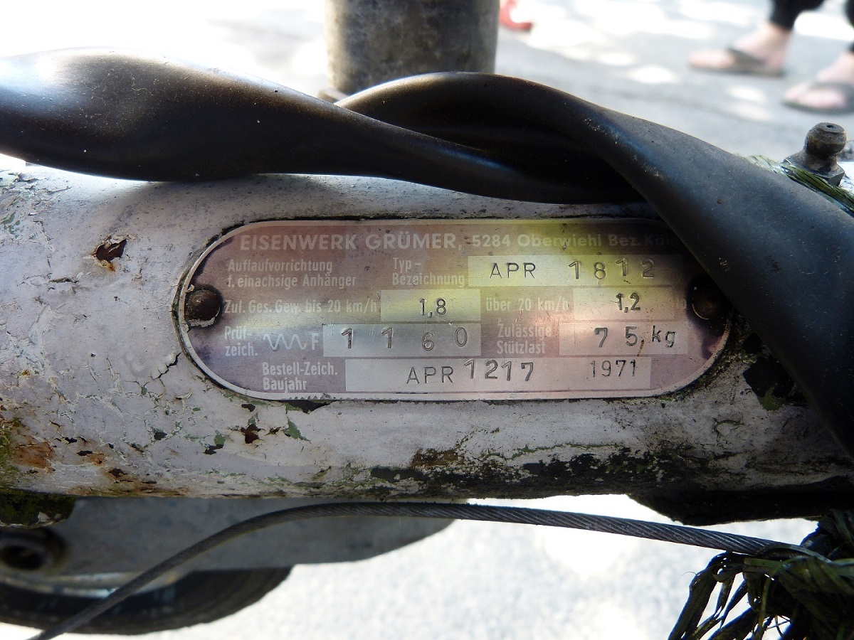

Bonsoir et merci à tous pour vos réponses !
J'étais déjà allé faire un tour sur les topics, mais je n'y ai rien trouvé de très précis, de même que sur le timon et la caravane eux-mêmes.
Je vais essayer le soufflet de 131R qui semble en effet être ce que l'on trouve de plus ressemblant.
Je demanderai si il est nécessaire d'y ajouter une ou des bagues.
De toute les façons, ça ne peut pas être pire que l'actuel... :roll:
lolofay, merci pour les infos intéressantes, mais je ne trouve pas le lien avec le soufflet...
Stéphane.
