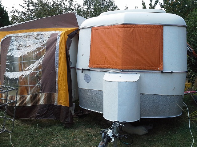

Nous passons maintenant a une pan famillial de 1976 trouvé dans le 22
donc nous avons passé le week la bas , une superbe région que je ne connaissais pas
je pense avoir un souci de timon car a chaque redémarage rond point ou autre cela claque a l'arriere de la voiture .
mais plus de place , frigo ect ...
que du bonheur.
frigo, plaque fonctionne .
le champignon est a revoir ,
qui a une adresse ?
un renseignement ?

kalianeige a écrit :Bonjour
Il y a de fortes chances que l'amortisseur de timon soit à changer. Autre piste (beaucoup plus rare) Mon attelage faisait du bruit lors de parcours sur revêtement dégradé et je soupçonnais un amortisseur défectueux sur mon véhicule. J'ai profité du contrôle technique pour poser la question au technicien qui effectuait le contrôle ; et ce dernier m'a orienté (avec raison) sur une toute autre voie : le bruit provenait de l'attelage dont une fixation était desserrée. Après intervention et re-serrage du boulon fautif, tout est rentré dans l'ordre.
Bonnes balades avec la Pan.
Re: Nous avons vu un peu plus grand pan de 1976 ( dans le 22
Bonjour.Oui bien belle avec ses équipements!! :roll: Si la tête d'attelage entre et ressort facilement,c'est bien l'amortisseur de timon.cdlt
Je l'avais remplacé sur ma familia c'était pas evident du tout mais le bonheur ensuite je dois avoir la reference si tu veux !
