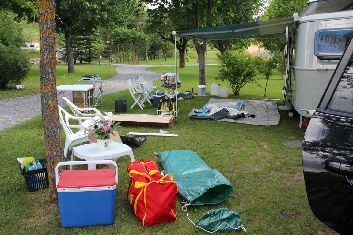

Bonsoir, nous faisons partie de ceux qui ne font pas la cuisine à l'intérieur de la cara en été, c'est toujours sous le safari; Mme ne veut pas à l'intérieur :nonon: :nonon: ce que j'en pense ? m'en fout la cuisine et moi!! :nono:
la preuve
Comme vous voyez une 2 ième maison suit :pleur4: :pleur4: le pourquoi du passage à 1300kg :ghee:
ça va être dur de faire de l'itinérant quand mme aura ses grandes vacances :diable:
