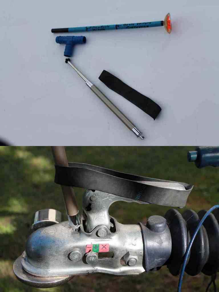

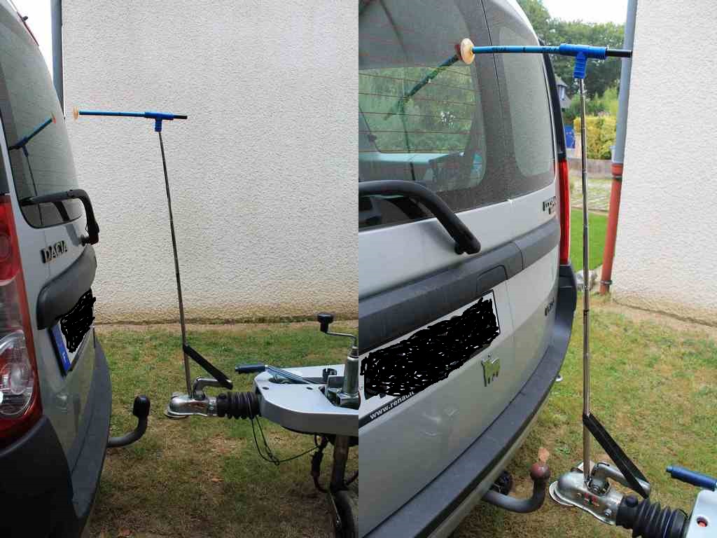

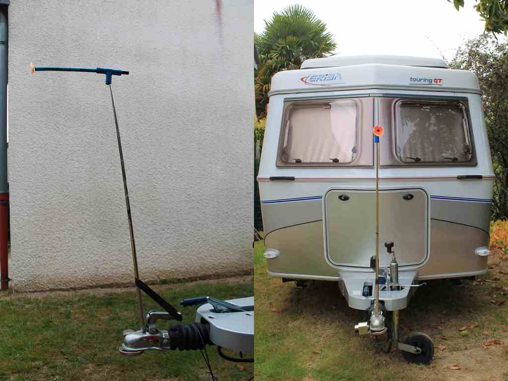

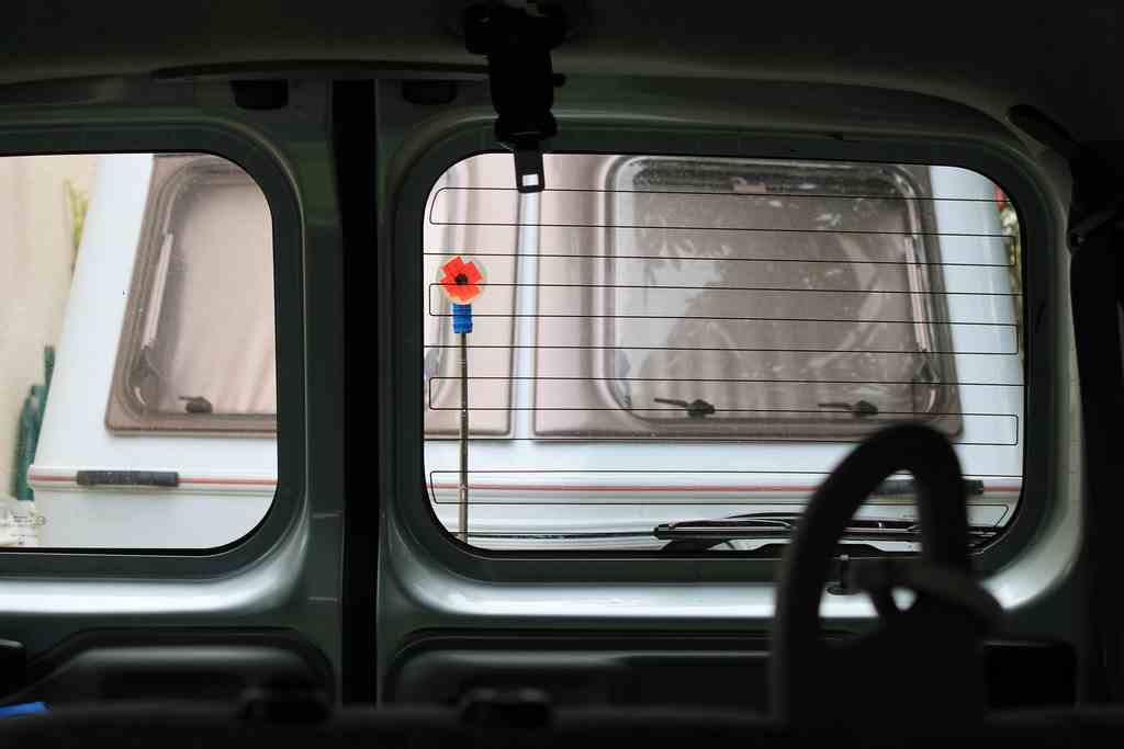

Posté : mer. 8 oct. 2014 17:07
par Eribawoman
Bonjour :hello:
Suite au sujet de vieux lion « s’atteler facilement en étant seul.. ».
Après ma précédente idée, ci-dessous « ma recette » améliorée par vos discussions, ce qui m’a permis de modifier mon système d’approche vers notre ériba , de la boule vers la tête d’attelage
Lucien 79 a écrit :"(Certains utilisent une ventouse façon flèche d’arc enfant) "
Voici donc ma recette rapide pour « s’atteler facilement en étant seul.. »
Auparavant déterminer avec un aplomb (une bonne fois) la position (sur la vitre arrière du véhicule tracteur) de l’axe vertical de la boule d’attelage, ensuite mesurer la distance d’entraxe horizontale de boule, a la vitre arrière de la voiture, cette dimension servira pour déterminer la position horizontale de la « tige témoin » lors du recul. Pour ma part l’axe vertical de la boule passe entre le côté de la vitre et l’entourage de cette dernière, mon entraxe est de 21 cm.
Les ingrédients
-1 brin télescopique , récupéré sur un trépied rétractable usagé d’appareil photo, -1 morceau de chambre à air usagée, pour faire l’élastique
-1 Tige témoin ,un tube pvc avec à son extrémité une « Ventouse plastique d'auvent » -1 Té pvc , dans lequel peut coulisser la Tige témoin
Temps de montage moins d'1 minute
Préparation d’approche en : Photo :
Les ustensiles et le positionnement sur la tête d’attelage
Mise en place du système sur la tête d’attelage
L’embout d’auvent (ventouse) me sert de repère lors de ma marche arrière, et dès qu’il touche la vitre AR c’est bon « pour s’atteler facilement »
Phase d’approche
Phase d’approche
On peut même aussi déterminer la hauteur de la tête attelage qui convient, avec la roue jockey, pour se positionner juste au-dessus de la boule.
Et voilà une fois accroché, c’est bientôt le départ
Yv :hello:

Un peu de provocation :
Le tube PVC avec la ventouse c'est super !

moi je m'approche le plus près possible, ensuite je passe une sangle à cliquet autour de la boule et l'autre extrémité je l'accroche sur la flèche de la : eriba : cara et je tends la sangle, ce qui rapproche la : eriba : et la voiture et voilà !
