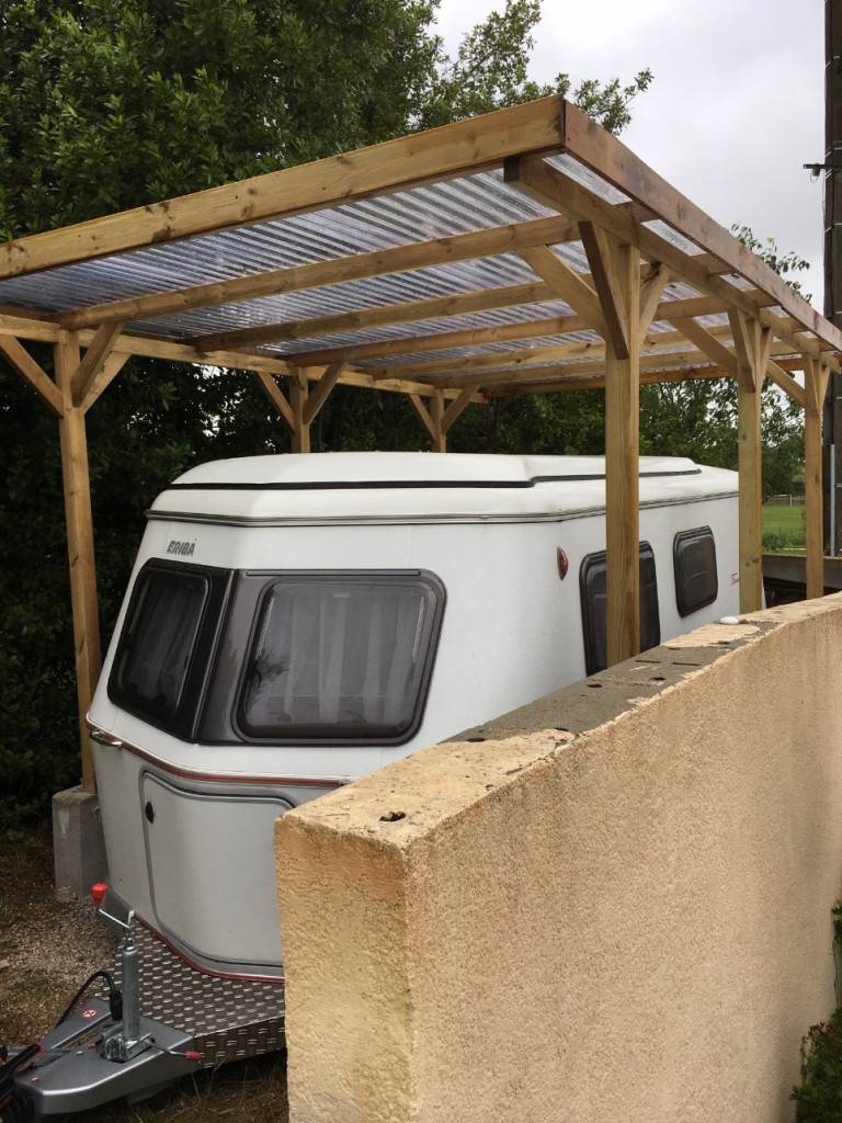

Je reviens sur ce sujet pour partager mon expérience.
Ma caravane a passé l'hiver dehors, avec une haie d'arbres à proximité. Je comptais m'occuper d'un abri, mais la réflexion a été longue, j'avais aussi envisagé une bâche, mais on me l'a déconseillée : longévité faible sous nos latitudes (sud de la France, trop chaud l'été), problèmes d'humidité, problème de frictions par grand vent qui endommagent la caravane.
Du coup, j'ai laissé traîner, et j'ai laissé la caravane dehors tout l'hiver.
Je me suis occupé de la nettoyer il y a 10 jours. Je n'ai pas pensé à faire des photos (grrrr !) mais le toit était très sale, et des feuilles et du pollen s'étaient mis dans les gouttières et entre le store et le toit. Quelques tâches de résine également à déplorer ! Bref, un gros travail de nettoyage. (au passage, j'ai constaté que l'on pouvait monter sur le toit, à quatre pattes, en répartissant la charge)
Un truc à savoir : la résine part très très bien au white spirit. J'en ai utilisé pour nettoyer le joint du store et le refaire, il avait été mal posé par le concessionnaire je pense, donc il se décollait et accumulait de la saleté.
Ma réflexion a finir par aboutir sur l'achat d'un carport, initialement prévu pour les voitures, et muni d'un toit en PVC transparent :
https://www.habitatetjardin.com/jardin/ ... 68944.html
carport
carport
Toutes les dimensions convenaient pour une troll 550, excepté la hauteur. Je l'ai donc surélevé à l'aire de "U" de maçonnerie, ce qui a permis également de l'amarrer au sol.
Le tout pour 499 € livré dans le jardin. C'est du pin autoclave classe 3, donc pas besoin de traiter tous les ans.
J'ai oublié (encore !) de faire des photos lors du montage, honnêtement, mon père m'a beaucoup aidé (c'est lui qui a l'expérience et les outils), mais à deux, avec de la patience, ça se fait. Nous avons dû ajuster quelques pièces (les stabilisateurs diagonaux ne tombaient pas très bien), mais finalement, je suis assez content du résultat, la caravane est à l'abri, les ouvertures sont accessibles (porte, soute et cassette WC), et comparé à une réalisation complètement artisanale, c'est assez joli je trouve, et nous n'avons pas eu à découper chaque pièce à la bonne mesure. Donc beaucoup moins de travail pour un rendu sympa et un prix correct compte tenu des matériaux. (visserie comprise)
Je vous mets quelques photos du rendu final :
vue latérale
vue latérale
vue avant gauche
vue avant gauche
vue avant
vue avant

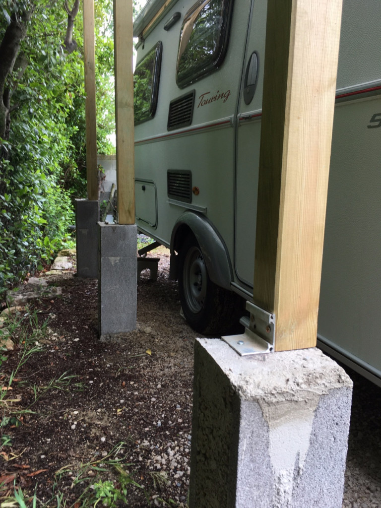

plot/fixation
plot/fixation
accès porte
accès porte
vue d'en bas
vue d'en bas
Et voilà, la caravane est à l'abri, on peut ouvrir le toit, on peut même la nettoyer sans la déplacer.
Re: Hivernage sous abri
Posté : lun. 11 mai 2020 18:00
par vieux.lion
Bien joué !! C'est nettement mieux qu'une bache . L'air circule . Ton abri est -il protégé des vents dominants ? Et le sol n'est pas humide ? :super:
Posté : lun. 11 mai 2020 18:10
par Nico
Protégé des vents dominants pas trop, mais il a fait du vent hier et aujourd'hui, il ne vibre même pas.
Le sol, c'est un mélange argile et sable (j'y ai plusieurs fois stocké du sable, du coup, il en reste et je l'ai étalé...), et il y a un peu de pente (c'est pour ça que le nez de l'Eriba est au ras du sol), donc c'est humide lorsqu'il pleut (forcément), mais ça sèche vite. Peut-être qu'un jour, je coulerai une dalle, mais pas cette année, j'attends de voir.
Posté : lun. 11 mai 2020 18:26
Méfie toi ces "tôles" vieillissent très mal, :( et les fixations passent au travers, j'en ai sur la bergerie, déjà changé plusieurs fois et encore des soucis récemment, j'ai mis des bandes d'alu en travers sous les vis de fixation....
Posté : lun. 11 mai 2020 20:13
Bonsoir Nicolas.
Comme Michel, bétonne ou mets des gravats à ton sol.
Dans le temps mets un bardage bois au moins aux trois faces exposées à la pluie, si tu peux avoir du Douglas direct scierie ça serait super. Pas besoin de le raboter ni de le traiter, le temps agira de fait.
Tu dis " Nous avons dû ajuster quelques pièces (les stabilisateurs diagonaux ne tombaient pas très bien)
Je crois comprendre que tu parles des écharpes (terme de menuisier) https://www.blb-bois.com/dossiers/dico-du-bois/echarpe
contre fiche (charpentier) les deux pièces en diagonale;
C'est "juste" ?
Elle sera à l'abri, elle le "vaut bien"
Posté : lun. 11 mai 2020 23:05
par Nico
LANDERIBA a écrit : lun. 11 mai 2020 18:26 :hello:
Oui, je vois ce que tu veux dire. Je ne sais pas si celles-ci dureront, mais elles sont faites dans un genre de plastique un peu souple, donc moins cassantes je pense que les "tôles" en plexiglass. Mais j'ai conscience qu'il s'agit d'un élément "d'usure". Selon leur longévité, je les remplacerai par des tôles ondulées en acier galvanisé. En effet, le côté transparent n'était pas un critère, c'était fourni avec la structure alors j'ai pris.
J'ai aussi pensé au bardage latéral, mais franchement, nous n'avons pas des hivers froids ni humides, alors je vais continuer à réfléchir. Mais l'idée était d'avoir un minimum de protection à moindre coût, sinon, j'aurais opté pour carrément un petit garage en parpaings avec toiture en tuile et porte. (15 m2, donc pas de permis, juste une demande en mairie). Et je ne voulais pas non plus que ça fasse trop "bunker".
Posté : mar. 12 mai 2020 10:07
par lucien79

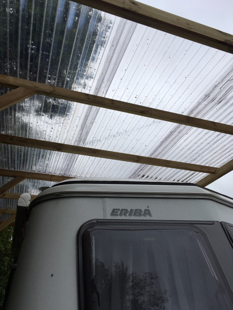

Les toles bac acier sont très bien beaucoup plus solides quasiment inusables, j en ai sur une petite dépendances
Avec au milieu une translucide comme les tiennes très bien pour obtenir de la lumière naturelle car comme ouvertures des portes de garages pleines .
Apres un gros orage de grêle ma toiture de maison en ardoises fortement impactée mais aussi les translucides
De la dépendance, L assurance habitation a pris tout le dossier en charge .
Tes translucides tu les récupères tu les scies en 2 ou 3 et fais avec le tour en vertical, comme te l as conseillé Benjamin en lieu et place des bardaux de bois
Récup, récup ...c est mon dada :peur1: :ghee:
Jfl :happy1:
Posté : mer. 13 mai 2020 11:28
par vieux.lion
Une seule fixation par poteau ? Si grand vent ...Pour ma part tu as la possibilité d'en ajouter une avec un plat face intérieure …..Cdlt

vieux.lion a écrit : mer. 13 mai 2020 11:28 Une seule fixation par poteau ? Si grand vent ...Pour ma part tu as la possibilité d'en ajouter une avec un plat face intérieure …..Cdlt
Effectivement, on peut toujours renforcer. Le mieux est toutefois souvent l'ennemi du bien...
Si effectivement il souffle un jour un vent capable d'arracher les six fixations, je pense que les "tôles" céderont avant les poteaux.
Mais je le répète, je ne suis pas dans un coin où les vents impressionnent par leur puissance (pied d'une colline, entre mer et Cévennes).
Si j'avais dû construire cet abri à côté du phare Saint-Mathieu, sans doute aurais-je été plus attentif aux risques d'arrachement par les vents.
En espérant que l'avenir ne me prouvera pas mon erreur...

Pourquoi n'es-tu pas venu t'accrocher sur les parpaings du mur tout proche ?
Posté : mer. 13 mai 2020 22:45
par Nico
Je trouvais ça moins esthétique, et je voulais aussi pouvoir passer entre le mur et la caravane pour accéder à la cassette des toilettes.
Mais le projet initial (complètement artisanal) reposait effectivement sur le mur.
