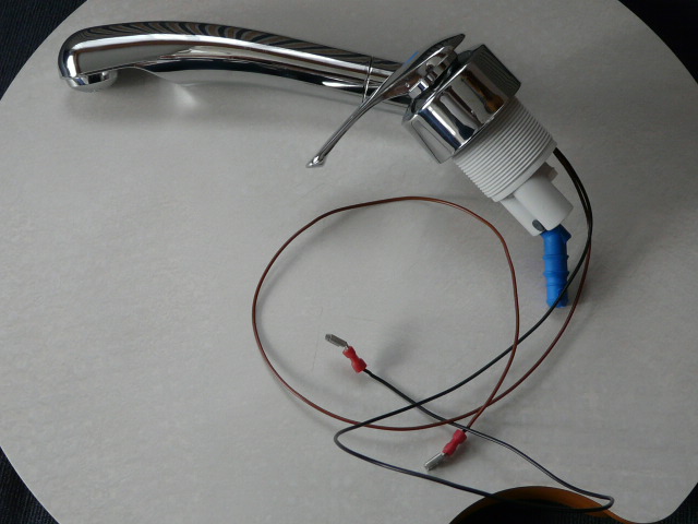

Voilà le robinet
Comment le démonter ? mystère :-(
Martine & Bernard
Le bonheur en Eriba
Re: Démontage robinetterie de l'évier
Bonjour lr17,
Voici la photo d'un en vente chez les équipementiers habituels pour environ 14 €.
Il y a un écrou derrière la cuve inox et les raccordements.
J'ai peur que cela ne se bricole pas de trop :(
Pour enlever la tête, ôter la pastille bleue et ainsi accès à une vis, mais quid de la suite ???

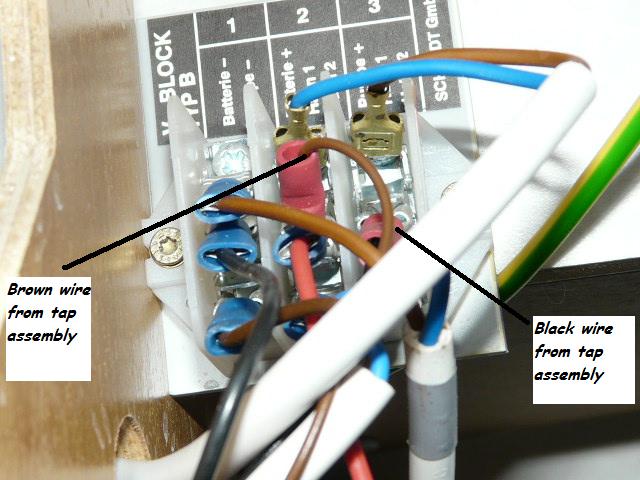

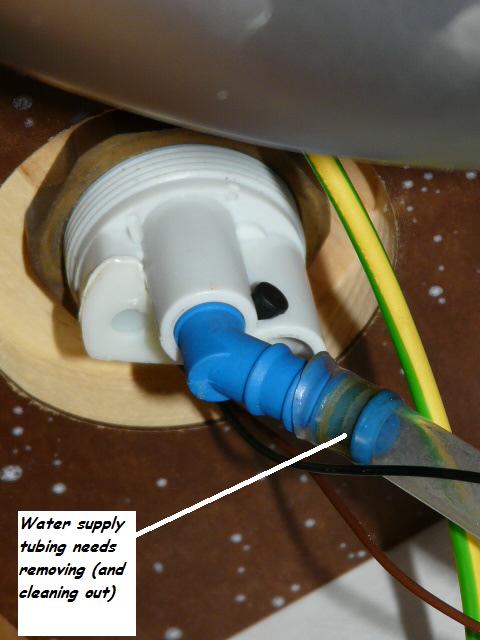

Voici ce que j'ai trouvé chez nos amis de l'UK ERIBA FORUM : :super:
Il faut utiliser pour desserrer l'écrou en dessous du plan de travail , une clef spéciale, l'espace libre autour de l'évier étant très serré.
La clé de 46mm qui coûte plus que le robinet à l'achat, est bien pratique mais il est possible de faire autrement en faisant attention aux deux câbles électriques. Normalement le serrage du robinet de doit pas être excessif, juste assez pour le maintenir sur l'évier .
Apparemment, ce type de dommages se produisent lorsque le robinet reste rempli d'eau résiduelle qui peut geler durant l'hiver, il est important de toujours "plier" le robinet vers le bas dans la mesure du possible lorsqu'il n'est pas utilisé pour éviter l'accumulation d'eau dans celui-ci. ( Le calcaire peut aussi être source d'ennuis ).
1. Débrancher la batterie
2. Sortir la pompe hors d'eau contenant et laissez la tubulure se vidanger.
3. Retirer la tubulure d'eau du robinet
4. Retirer les deux connecteurs pour le fil brun et le fil noir du bornier en repérant bien leurs places.
5. Nettoyer en profondeur autour du trou et asperger de silicone en vaporisateur sur l'écrou en plastique et les fils du nouveau robinet afin de le rendre plus facile à serrer la main.
6. Changer le joint en caoutchouc de la base de l'ancien robinet et mettez le sur le nouveau
7. Positionner le nouveau robinet dans le trou en vérifiant l'angle des câbles
8. Tenir le robinet pendant le serrage manuel de l'écrou du nouveau robinet. C'est là que vous devez faire vraiment attention à ne pas piéger les nouveaux fils.
9. Rebrancher dans la boîte de connecteur les deux fils.
10. Nettoyer complètement la fin de l'eau dans les tuyaux avant de le replacer sur le robinet . Placez la pompe dans le jerrican.
11. Refixer les câbles en vrac avec des liens ou d'un ruban collant.
12.Rebrancher la batterie
13 Le travail est terminé !
