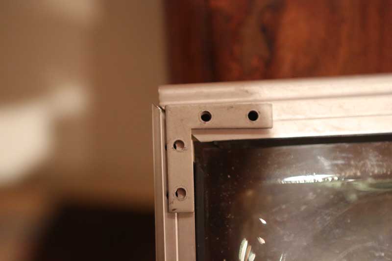

d'abord il faut démonter cette fenêtre, rien de plus facile
Ensuite, faire sauter les rivets du profilé/charnière
Je ne dis pas que c'est La solution, mais s'en est une.
Ma Puck de 79 avait la baie arrière bien fatiguée, craquelée, fêlée je ne peux pas lui en vouloir,
du plastoc de 35 ans c'est déjà pas mal.
J'ai ouvert ce post pour savoir s'il existait un bon plan sur les baies de caravane.
je me suis cassé les dents. Alors le Bricolman qui sommeil en moi s'est mis à discuter et voila ce que ça
donne:
- 1-demontage.jpg (64.33 Kio) Vu 16643 fois

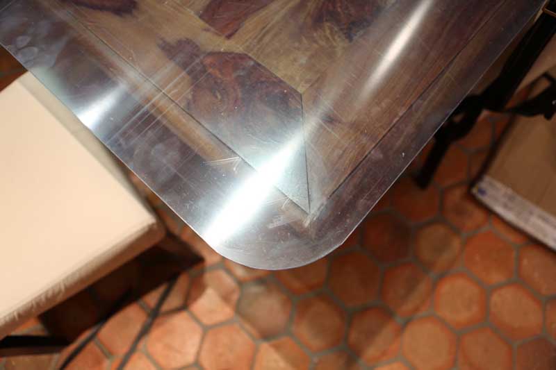

3) contrôle de la dimension

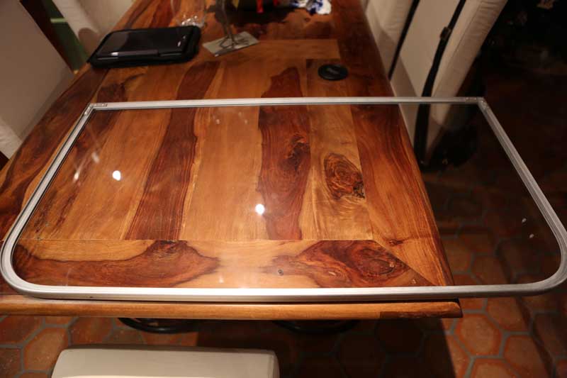

4) traçage des coins et les futurs trous pour les compas et système de fermeture

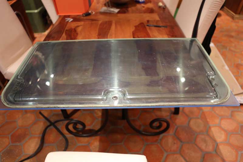

5) contrôle du poids de l'ancien Baie 2.9 kg

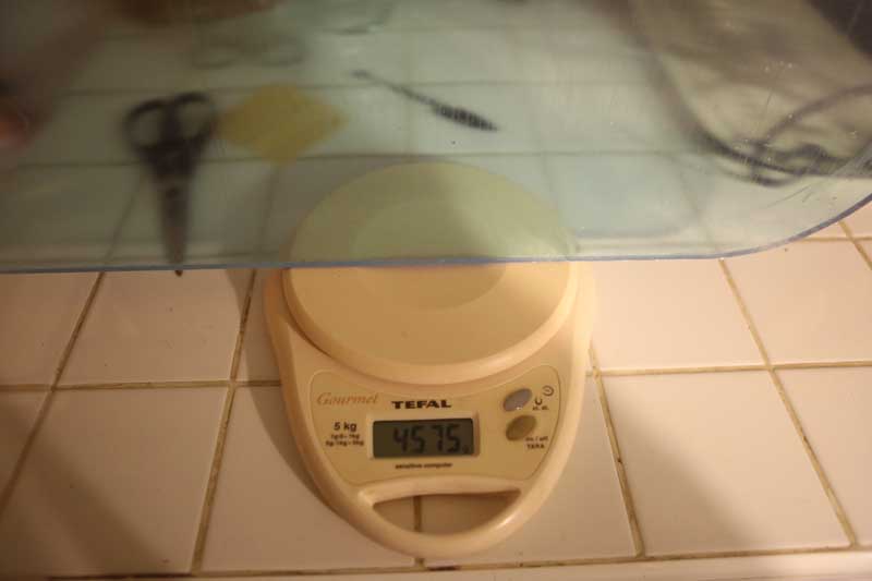

6) contrôle du poids de la nouvelle Baie 4.6 kg
7) découpe a la scie sauteuse petite dent, vitesse lente (ne pas retirer le film de protection)
8) Pose des rivets sur le profilé/charnière
9) Voila une belle baie translucide comme de l'eau de roche prête à être remontée sur ma PUCK
