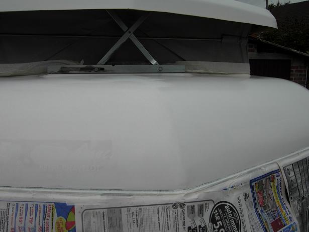

Un sujet déjà traité mais, un petit nouveau vient de demander comment faire.Voici en images ce que je viens de terminer aujourdhui, avant de remettre la belle sur chandelles.
C'est, je crois la façon la plus simple.Il y a d'autres techniques bien sur.Voir sur le forum

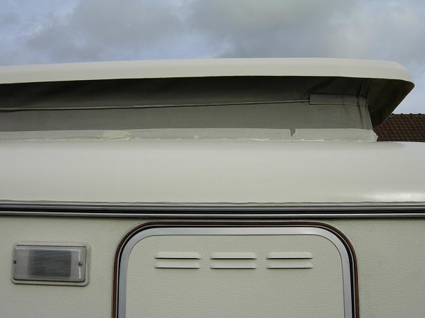

avant: état moyen, grisonnant..
ponçage
ponçage
la peinture  à utiliser,application au rouleau laqueur

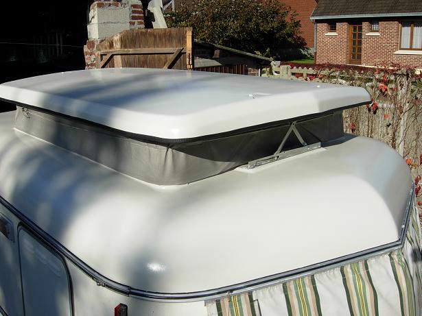

peinture du toit relevable :terminé

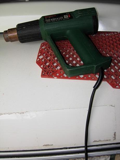

décollage des autocollants.Tout doux sur la chaleur!!
1ere couche en cours
sans filet!!
sans filet!!
2 eme couche
2 eme couche

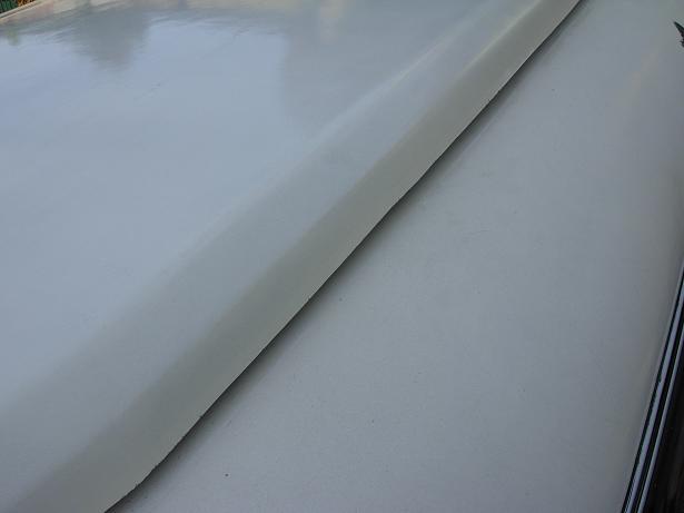

voilà la différence entre les deux peintures.

Joint de rehausse remonté. Et maintenant à l'hivernage :froid: ,sur chandelles!! Cdlt
finie
finie

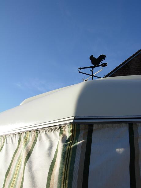

la miss surveille la direction du vent pour le prochain départ!!!

La girouette cela doit freiner sur autoroute :mdr1:
