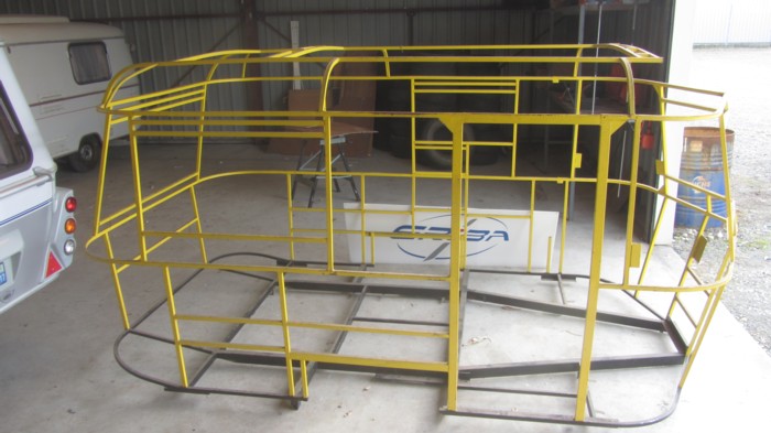

j'ai retiré la résine de la caravane et voilà ce qu'il en reste !!! :mdr1: :mdr1: :mdr1: :mdr1: :mdr1:

J'ai d'jà vu ça que'q part !!! :mdr1: :mdr3:
