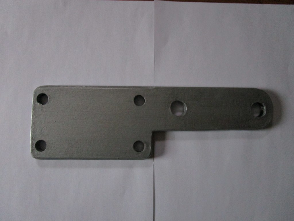

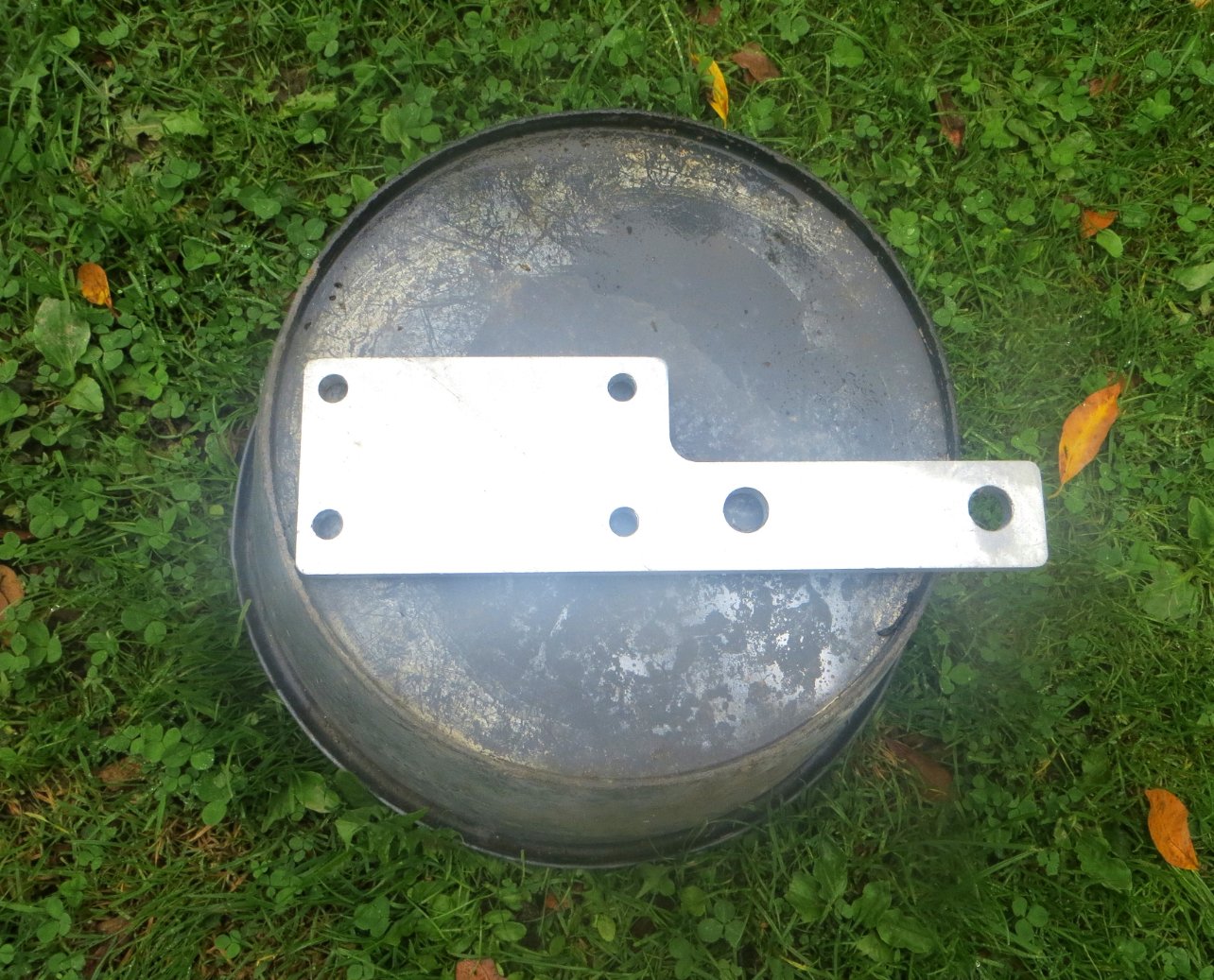

Je vous propose une adaptation pour la fixation d'un support vélo sur l'AV de ma caravane ERIBA TRITON (année 2008) pour remplacer et supprimer le support vélo AR (mauvaise tenue de route à partir de 90 Km/h)
Je suis partis d'une tôle en acier brute de 270 mm x 80 mm avec une épaisseur de 10 mm (8 mm aurait suffi).
J'ai revêtu l'adaptateur le la boule avec une peinture antirouille de couleur fer.
Masses de l'adaptateur avec la boule et la visserie= 3,3 Kg (1,2 Kg pour l'adaptateur)
Masse du porte vélo = 4,5 Kg
Poids du vélo = 16 Kg
Masse totale ajoutée = 23,8 Kg
Il me restera à contrôler la masse totale sur la flèche avec le vélo monté.

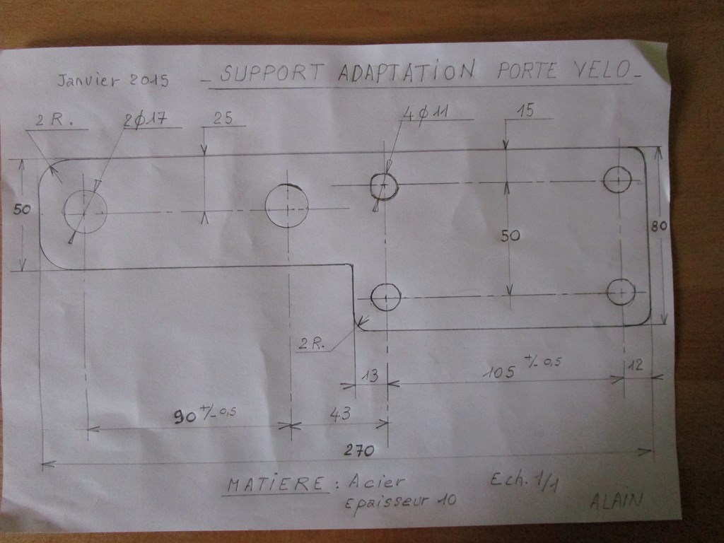

Plan de l'adaptateur du support
Adaptation support 001 [Image 1].JPG (125.84 Kio) Vu 21839 fois

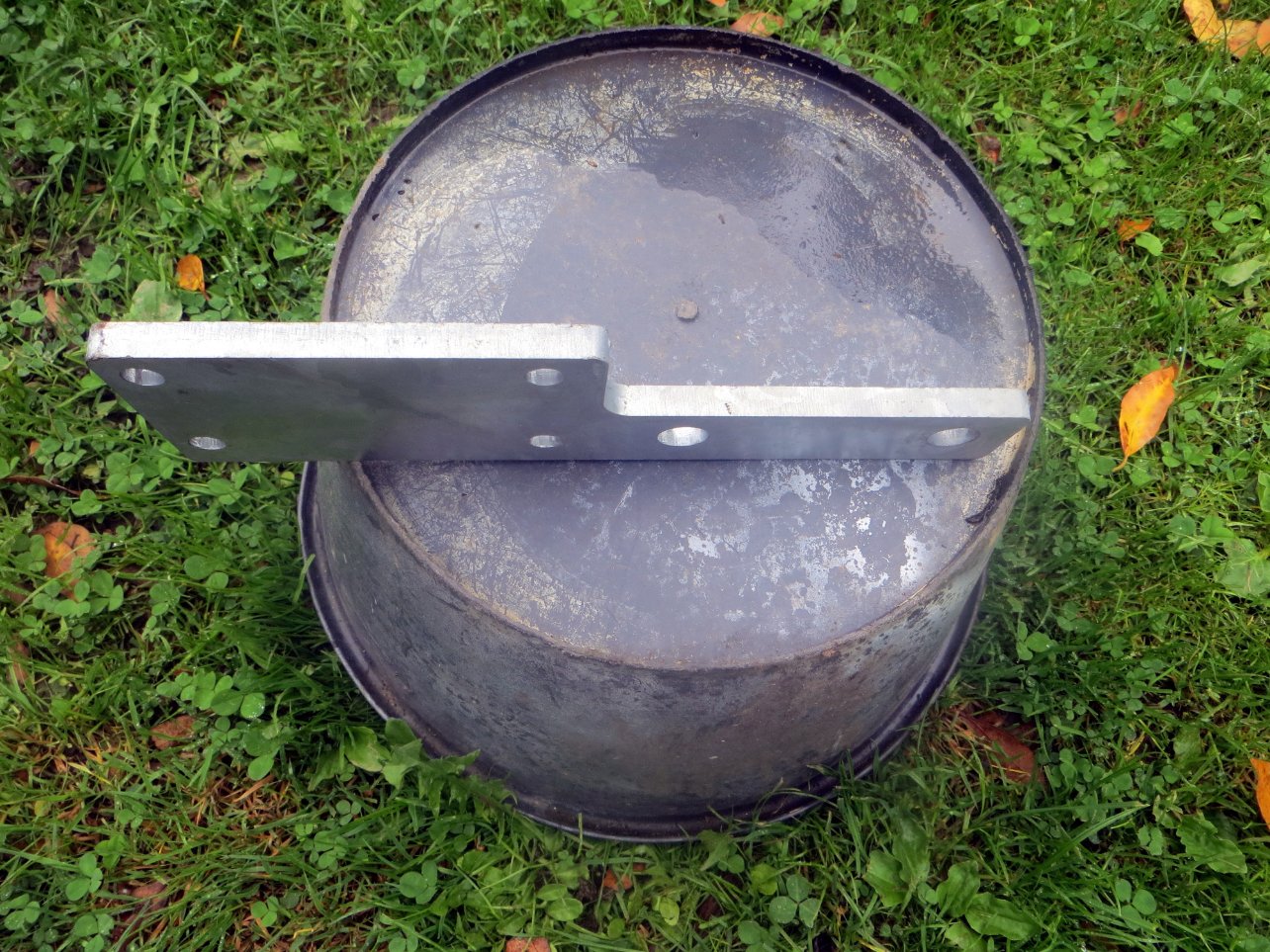

Façonnage de la pièce d'adaptation<br />Ayant un foret diamètre 13 mm maxi ,j'ai limé pour atteindre le 17 mm
Adaptation porte velo 001 [Image 1].JPG (105.65 Kio) Vu 21839 fois

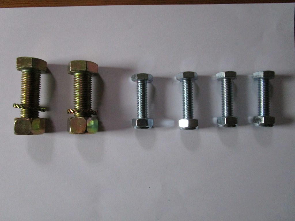

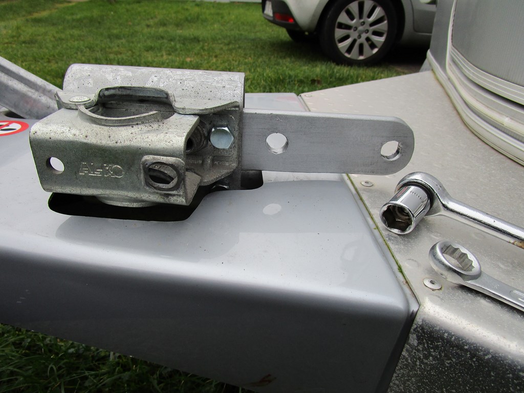

Visserie nécessaire pour la fixation de l'adaptateur sur le support de la roue jockey: 4 vis diamètre 10 mm long. 40 mm avec 4 écrous diamètre 10 mm auto freiné.<br />Egalement les 2 vis diamètre 17 mm pour la fixation de la boule diamètre 50 mm

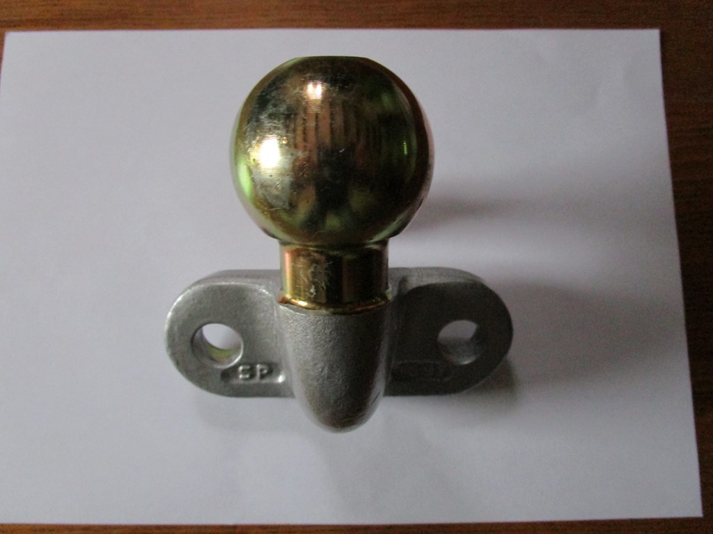

Adaptation porte velo 003 [Image 1].JPG (117.05 Kio) Vu 21839 fois
Boule standard à visser
Adaptation porte velo 002 [Image 1].JPG (107.48 Kio) Vu 21839 fois

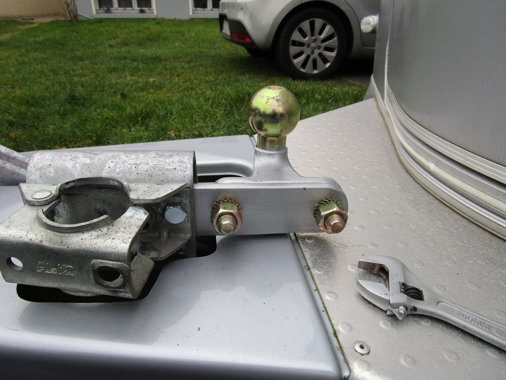

Fixation de l'adaptateur sur le support de roue jokey
Adaptation porte velo 005 [Image 1].JPG (160.27 Kio) Vu 21839 fois

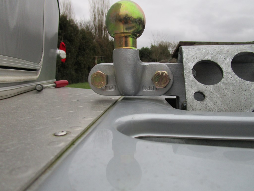

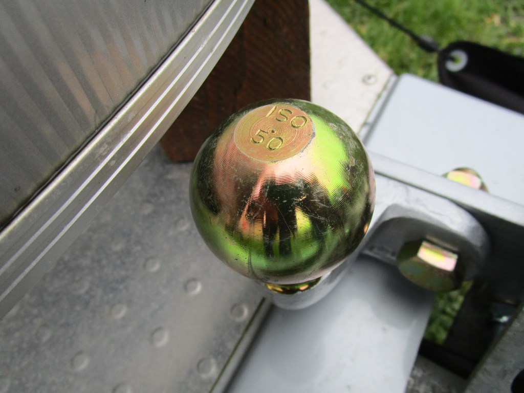

Fixation de la boule diamètre 50 mm
Adaptation porte velo 007 [Image 1].JPG (170.65 Kio) Vu 21839 fois
Il reste un jeu d'environ 5 mm entre le dessus de la tôle carénage de la caravane et la boule
Adaptation porte velo 008 [Image 1].JPG (127.82 Kio) Vu 21839 fois

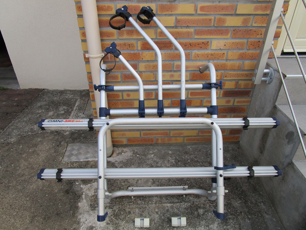

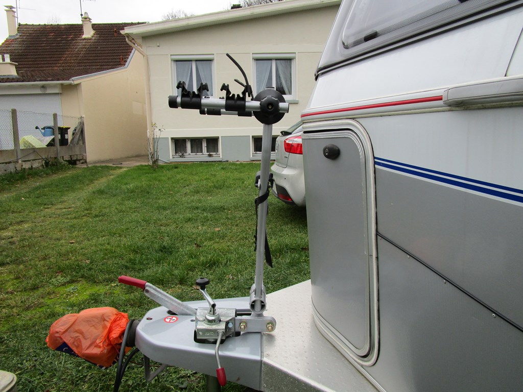

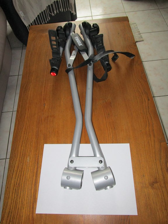

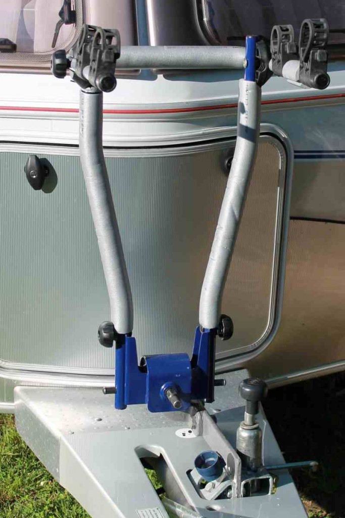

Support vélo TH.. pour 2 vélos (charge 30 Kg maxi). Poids du support vélos = 4,5 Kg
Adaptation porte velo 013 [Image 1].JPG (194.27 Kio) Vu 21839 fois

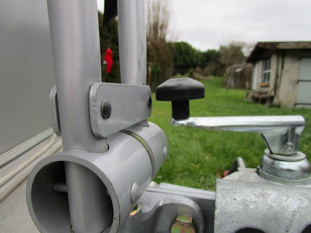

Vérification du jeu entre le support vélo et la manivelle de la roue jokey: passage d'un doigt
Adaptation porte velo 011 [Image 1].JPG (114.72 Kio) Vu 21839 fois

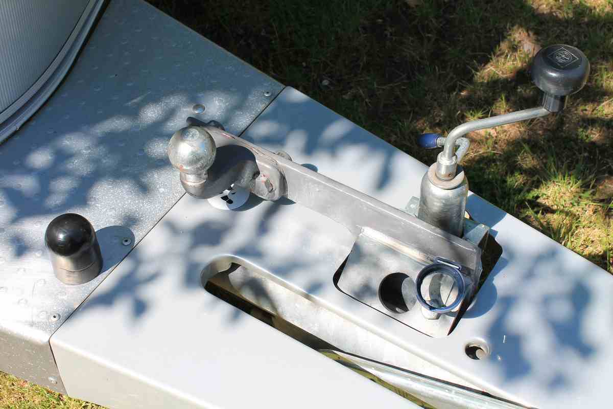

Voici mon support que j'ai adapté
Porte vélo avec pression directe sur la boule

Bonjour et merci à tous.
Je tiens compte de toute vos compliments et remarques.
J'ai choisi ce porte vélo pour son coté pratique de montage ainsi que de son faible encombrement au niveau de la boule (ouverture possible du coffre à gaz et manipulation de la manivelle de roue jokey).
Mon idée est de transporter un seul vélo de 16 Kg. Avant de partir sur route, il me faudra vérifier les proximités en braquage . J'ai hâte d' être au printemps.

Je viens de mettre en vente sur L. B. C. le support vélo AR qui est en très bon état.
Alain
Porte velo 1 [LANTERNE 1].JPG (235.51 Kio) Vu 21741 fois
Re: SUPPORT VELO SUR AV TRITON 430
Super le post ;) C'est une bonne idée les arrondies coté coffre caravane :super:

Messages : 20724
Re: Platine de Support Velo Sur Fleche Eriba
Il doit m'en rester en acier 10 mm galva à chaud.
Photos toutes fraiches de ce matin !!
Messages : 20724
Voir tes mails !!
Messages : 20724
Virement reçu.
Le colis est entre les mains de Mondial Relay !!
Affaire rondement menée ... :super:
