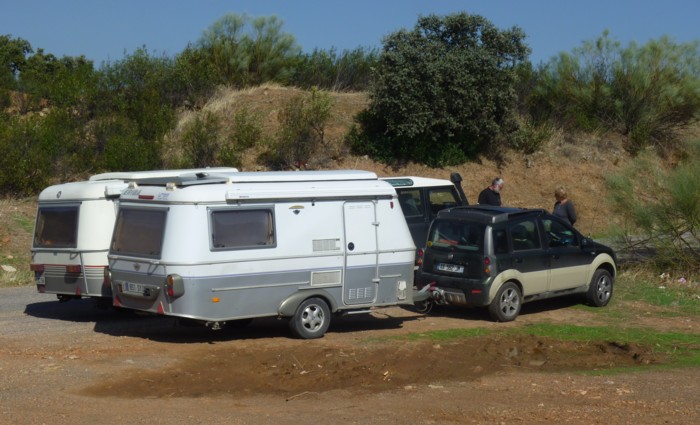

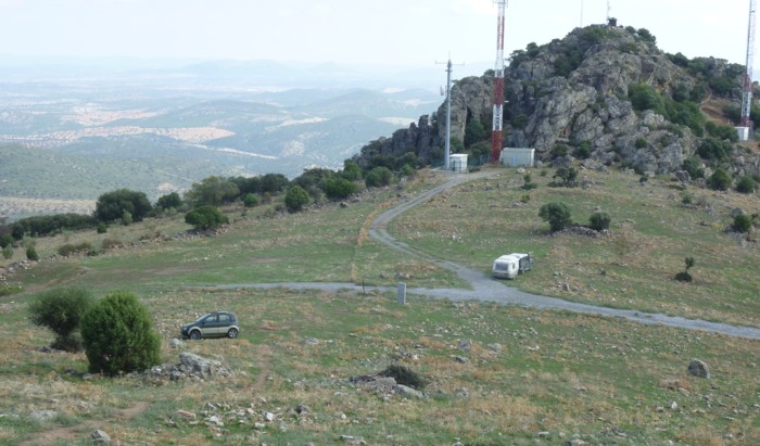

J'en connais qui ont fait le Maroc avec une Triton en "légère surcharge pondérale" attelée à une Panda Cross 4X4 diesel sans aucun soucis. Y compris pistes et montagne.
Son camp de base a été dans les Alpes du coté du barrage de Serre-Ponçon et aussi du coté des Ardennes.....
Quelle pêche avait cette voiture.

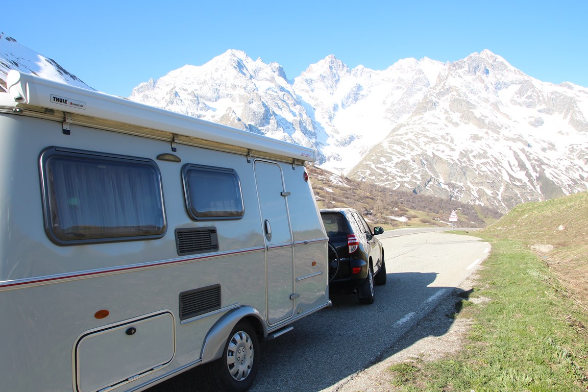

Je verrais bien une 430 FEY SYLVER au cul du RAV

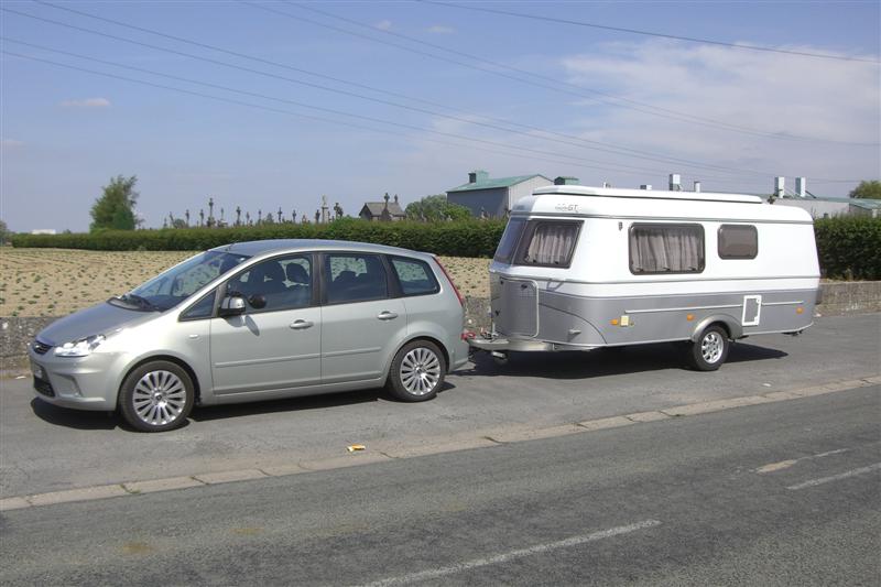

Bonjour Lubi.
J'ai tracté pendant 3 ans, ma Troll 1100 kg, sans problème avec un C-max 1,8 TDCI 115cv.
Massif central, les Alpes et le Jura.
Le 1,8 ne se fabrique plus, avec les nouvelles normes écolo... On baisse la cylindrée et on augmente les tours moteur.
Actuellement j'ai un S-max 2 litres 140 cv.
Tu peux trouver un C-max 1,8 en occasion, si tu ne veux pas trop investir, et te faire ton opinion.
Bonne recherche.

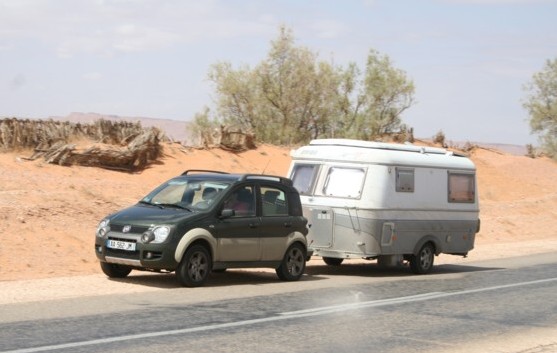

Comme l'a écrit un peu avant JP Landeriba avec une panda Diesel 1300 turbo de 70 CV j'ai fait de la montagne en France et au Maroc même sur la piste et je n'ai jamais eu de problème de surchauffe moteur, ni de problème pour les démarrages en rampe. C'est un petits 4x4 génial qui n'a jamais rechignie a tracter une 420 GT en surcharge pondérale
Fabrice
Re: Eriba Triton 430 (modèle 2015) Clio, Cmax ou ?
Bravo l'artiste, perso je n'aurais pas osé, je crois d'ailleurs que tu étais un peu hors la loi, la panda 4x4 est donnée pour une charge tractable avec frein de 900 kg !!!!!!!Comme l'a écrit un peu avant JP Landeriba avec une panda Diesel 1300 turbo de 70 CV j'ai fait de la montagne en France et au Maroc même sur la piste et je n'ai jamais eu de problème de surchauffe moteur, ni de problème pour les démarrages en rampe. C'est un petits 4x4 génial qui n'a jamais rechignie a tracter une 420 GT en surcharge pondérale
file:///C:/Users/proprietaire/Downloads/5187.01-tcs-charge-tractable-4x4%20(1).pdf

Les exploits de Fabrice et sa Panda 4*4 sont exceptionnels et indiscutables
Nous sommes ici confrontés à la demande de Lubi qui lui ne recherche rien d exceptionnel mais une tractrice lambda
qui lui permettra de circuler" pépère" en toute sécurité .
Nous savons que le top pour tracter c est un Suv 4*4 2l / 150cv et plus : pas à la portée de touts les bourses...
En deuxième choix une plate familiale ou autre avec une motorisation minimale de 120cv et plus si possible ...
après c est le libre choix de chacun vu la multitude de modèles qui peuvent convenir .
