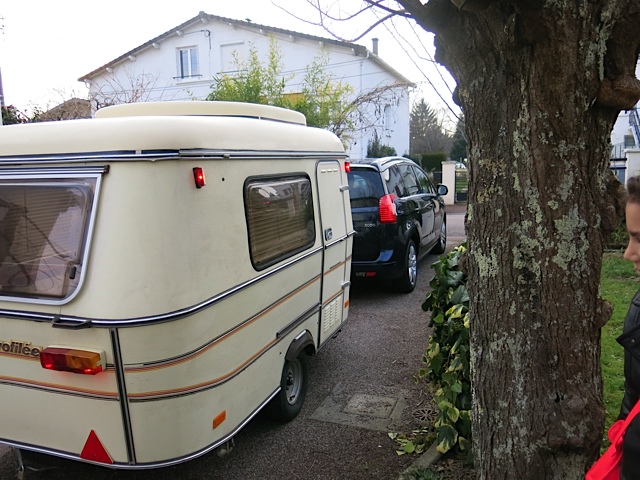

Bonjour, il y a quelques jours, nous venons d'adopter notre première eriba puck profilée... Nous commençons à rêver de vacances, vivement que le thermomètre remonte !
A partir des informations trouvées sur le forum, je la situe dans l'année 1983/1984. Sur la plaque, il est inscrit VGNPUCK 0000136570.
En revanche, il est écrit également 500 kg / 500 kg /100 kg. Il n'y a pas d'autres références.
Aussi j'ai cherché sur le site et j'ai lu que 100 kg revenait au poids sur la flèche et sans doute 500 kg est le PTAC.
Les anciens propriétaires n'avaient pas de carte grise. A priori après recherche, il faudrait que cela soit supérieur à 500 Kg.
Mais cela signifie-t-il que nous ne pouvons pas mettre duvet, brosse à dents... ?
Merci de vos éclairages

DAMIENPTAC 500KG C EST LE POIDS TOTAL ROULANT AUTORISE donc ok pas besoin de carte grise
ta caravane a vide ne fait pas 500kg donc tu as droit d emmener tes brosses à dents; tes couettes et quelques menues bricoles
soit 30 à 50kgs les experts préciseront
il faudrait que tu trouves le catalogue des années 80 pour savoir de quel poids de bagages tu disposes pour arriver aux 500kg autorises
