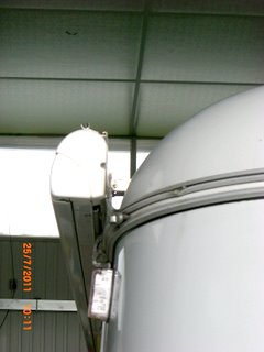

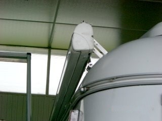

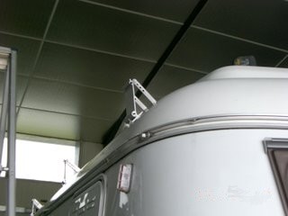

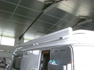

Ou ce système un peu similaire, avec fixations du store à manivelle sur le toit laissant le jonc pour une solette, un auvent, pose effectuée par Atelier Véhicule de Loisirs Cernay 68.
Avant
Store gégé1.JPG (30.73 Kio) Vu 14464 fois
Pendant la modif
store gege2.JPG (38.33 Kio) Vu 14463 fois
store gege3.JPG (34.84 Kio) Vu 14463 fois
store gege4.JPG (33.67 Kio) Vu 14463 fois
Après
store gege5.JPG (42.9 Kio) Vu 14464 fois
