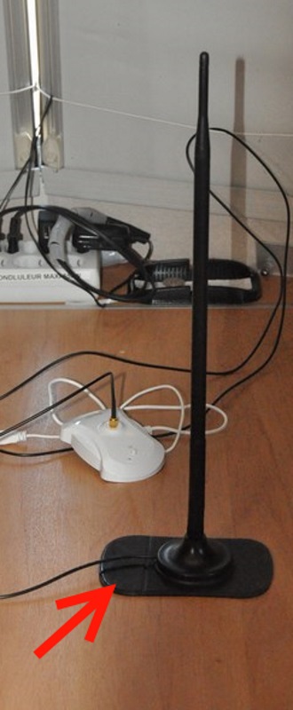

Merci Roger pour ce lien de saine lecture Voici ce que j'ai, en provenance de Taïwan
Antenne WiFi.jpg (63.71 Kio) Vu 14169 fois
Le toit de nos caravanes n'étant pas magnétique, j'ai recours à ce tapis noir autoadhésif pour loger l'antenne sur le toit. Le truc blanc est équivalent à un Alpha
Antenne 2.jpg (58.72 Kio) Vu 14169 fois
antenne en place ; je n'ai pas encore eu l'occasion de tester ce dispositif.
