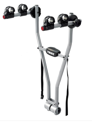

- avez-vous des références/modèles de porte-vélo à mon conseiller,
modèle Thule
Image 1.jpg (35.53 Kio) Vu 21881 fois

Merci pour ta réponse Boulaya. Naturellement je serais plutôt allé sur un modèle sur rails plutôt que suspendu .... :-/

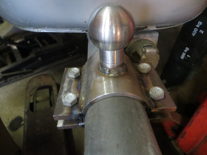

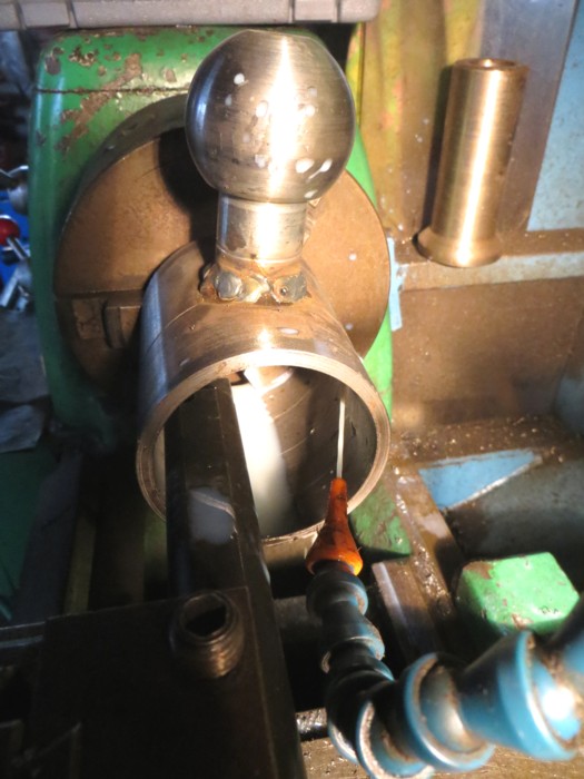

Je suis aux manivelles pour essayer de faire un proto de ce type de support pour timon de 70 mm.
Pas trouvé du tube avec un diamètre intérieur de 70 et une épaisseur de 4 à 5mm, mon chaudronnier préféré me propose du Ø 76,1 ext x ep. 3,6 soit un ø Inter d’environ 69 mm. Une fois usiné à 70 l'épaisseur me parait un peu faible...
Le tourneur chez qui je me fourni en ronds, a de l'ébauche creuse en ø 120 ext et ø 67 int, va y avoir beaucoup de copeaux !!!! Je prends aussi du plat de 25 X 8 pour les ailes.
La matière, ébauche et plat
Le début de l'usinage extérieur
L'usinage de l'alésage à ø 70 mm
La suite de l'usinage extérieur pour un bout
On retourne la pièce pour usiner l'autre bout
Le tube fini à ø 70 int et ø 80 ext
J'avais demandé l'ébauche pour longueur 100 mm finie, et il l'a coupée à 100 mm, donc terminée lg 95, car la scie n'a pas coupée perpendiculaire !!! P'tet si j'en fais une autre je partirai sur lg 80.
Demain coupe des ailes, perçage...... et p'tet soudure, mais il me faut trouver une boule de 50 mm à visser pour la couper et la souder.

:amen: :image002: On sent le pro là ;-)
Re: porte vélo boule sur timon de 70mm ?
Posté : ven. 22 févr. 2019 08:29
J'aurai surement pas fait mieux ! ! :super: Beau travail ! !
Surement pas fait ....du tout ! ! :triste1:
Posté : ven. 22 févr. 2019 11:08
par Chambord45
Pour ton alésage tu as du revenir en arrière sans dégager ton alésoir car on voit une belle trace.
Et le tas de copeaux?
Sinon beau boulot.

Effectivement, mais comme ça ne se verra pas !!! ;-)
Posté : ven. 22 févr. 2019 11:36
par Chambord45
donc outil pas à hauteur de pointe hahahaha.
Posté : ven. 22 févr. 2019 12:43
Ah si, d'ailleurs j'ai fait l'outil qui va bien
La preuve ....
Hauteur de pointe2.JPG (64.29 Kio) Vu 21525 fois
Hauteur de pointe.JPG (49.53 Kio) Vu 21525 fois
Je pense plutôt à la flexion de la barre d'alésage, malgré que ce soit la plus grosse que je possède.

Oui j'avais vu la hauteur de pointe, donc une dernière passe trop importante, mais comme cela ne se verra pas :ange:
Ton tour un Hernault Somua ou.......?mon rêve mais plus de place. Et le tas de copeaux?

Les ailes sont faites, ainsi que les entretoises, pour souder le tout avec le bon espacement....
Par contre j'ai fait 3 magasins à Pontivy sans trouver de boule !!!

Pour celui de Marcel j'ai eu le rond ( voisin et ami ) un peu plus grand, en le coupant en deux j'ai obtenu la cote pour le Timon.

Ça avance doucement
Perçage du trou pour recevoir la boule
Soudage de la boule intérieur et extérieur, reprise au tour de la soudure intérieure
L'intérieur après un petit coup de lime pour finir

citadelle33 a écrit :Bonjour tout le monde,
J'ai trouvé effectivement ce système => https://www.outdoor-planet24.de/fahrzeu ... 70-mm-13-5, un peu cher à mon goût mais je ne me sens pas de fabriquer ce type de pièce.
- qu'est-ce donc que ce "pipion" qui dépasse au-dessus de la boule sur le dispositif en lien ci-dessous ? Ça ne gène pas pour fixer un porte vélo ?
ZapGillou
J'ai retrouvé dans un autre post la réponse à ta question : le "pipion" est fait pour empêcher d'utiliser cette boule pour atteler une remorque

Suite et fin du support
Soudure des ailes entretoisées
Coupe entre les ailes
Soudure coté intérieur des ailes
Le tube refermé
Essai en position sur timon de 70 mm
Mise en apprêt
Ne restera qu'à faire une encoche pour verrouiller en rotation le support en se bloquant sur la nervure du support levier de frein.
Par ailleurs, j'ai un souci à la soudure, je vois très mal l'endroit où je soude et suis obligé d'ôter les lunettes de vue à foyers progressifs, c'est moins pire mais pas le top !!
PS: dommage je n'ai pas de vélo à transporter !!!!
