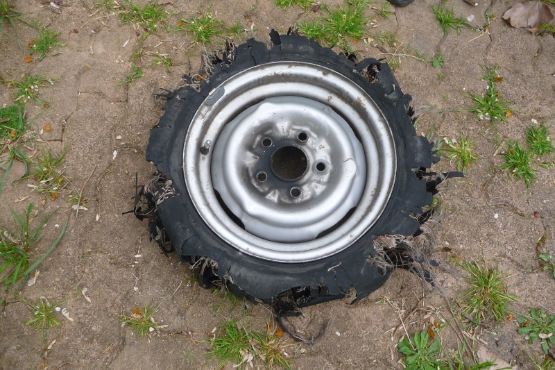

Posté : dim. 29 mars 2015 20:05
Une Triton selon les années c'est 1000 à 1200 kg, donc des pneus indice de charge minimum 90 soit 600 Kg/pneu. Indice 96: 710 Kg/pneu. (entre les deux 15 à 20 kg suppl/pneu/indice) Un pneu caravane "fatigue" beaucoup plus que le même sur une voiture les suspensions n'ayant pas la même souplesse, le pneu travaille à l'écrasement et il faut le gonfler plus de 3 à 3.2 bars pour éviter l'échauffement.
Prendre de préférence pneus camionnette ou XL (extra load=renforcé).
Un pneu de grande marque trop âgé.... et limite en indice.... sur une Triton.
