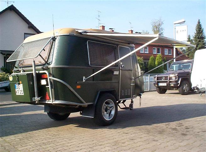

sur ma première Troll j'avais fait cette modif.
rehausse de +7cm entre la caisse et l’essieu plus remplacement des jantes et pneus.
disco2magoliv a écrit :Salut à tous,
Les transformations de la Troll sont toujours d'actualités. :enconstruction:
Cette fois c'est le remplacement des jantes de « mercos » en 14 dont l’alésage n’était pas adapté à l’essieu Alko :nonon: par des jantes de Golf en 15.
5 x 112mm
Déport 47mm
Alésage 57mm(c'est le bon diamètre)
Avec des pneus en 195/70R15 C
Voici une vue générale de la Troll
Et une vue d’un peu plus près
La suite sera probablement la roue de secours qui va s'extirper de dessous le châssis pour prendre place sur la face arrière (comme sur les nouvelles ou comme le Land)
