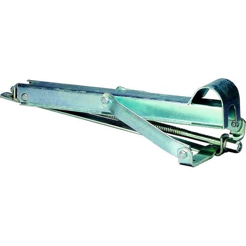

Tout ça c'est très bien mes chéris mais mon honorable Puck est une 76'
donc équipée des vérins en pied à goupille qui rentre dans la carrosserie à l'aide d'un ressort et non pas de vérins avec vis sans fin.
Je vais faire une photo pour illustrer tout ça mais si quelqu'un a le schéma de ces anciens vérins, je suis preneur...

Sinon, on trouve cela chez les accessoiristes habituels, aux environs de 35 €
- Vérin480x140.jpg (18.87 Kio) Vu 6453 fois

Merci Caltex pour les infos, effectivement les vérins sont un peu tordus parce que la caravane se repose un peu trop dessus...
Quelqu'un qui aurait une puck de 80/81 pourrait-il me dire où sont boulonnés les vérins à vis dont elles sont merveilleusement équipées d'origine: sur le plancher ou le châssis ?
Merci...
Merci...
Re: Vérins récalcitrants...
sur le chassis, et pour un grand bricoleur comme toi ça va étre un jeux d'enfant
