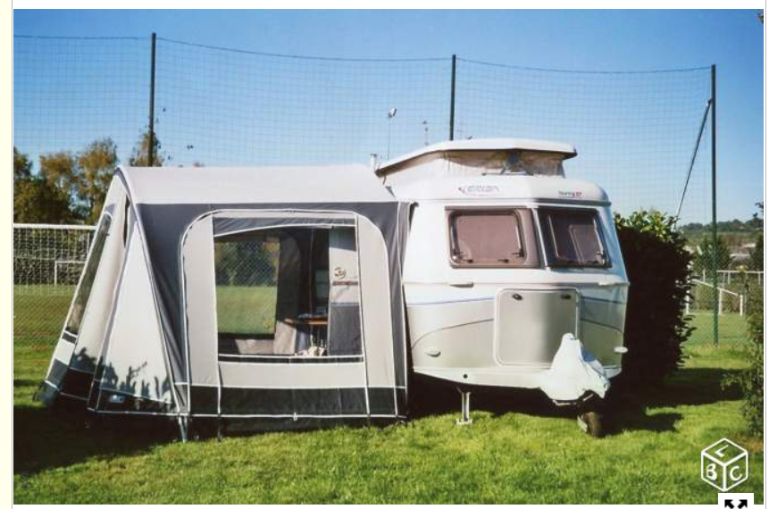

Auvent Bologna Isabella.PNG (935.35 Kio) Vu 12207 fois
Est-ce que quelqu'un peut confirmer la réponse de Binbin concernant la différence entre une Triton de 1994 et de 1995 ?
"pour 1994 les pros vont te répondre, je ne suis pas sûr qu'il y ai une différence...."
J'ai trouvé sur le Bon Coin un auvent qui est peut-être facile à monter !
Quel est votre avis ?
Margot : Sun :

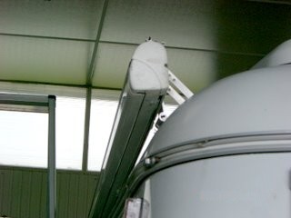

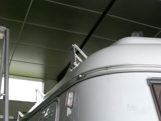

Si tu veux gagner en hauteur pour ton store et garder le rail pour une solette il y a cette solution:
store gege3.JPG (34.84 Kio) Vu 12109 fois
store gege4.JPG (33.67 Kio) Vu 12120 fois

Merci pour les photos. C'est une bonne idée, mais les pièces qui servent à installer l'auvent se trouvent-elles dans le commerce ou bien sont-elles de fabrication artisanales ?

Margot a écrit :Merci pour les photos. C'est une bonne idée, mais les pièces qui servent à installer l'auvent se trouvent-elles dans le commerce ou bien sont-elles de fabrication artisanales ?
Elles se trouvent dans le commerce, l'Atelier du Véhicule de Loisirs à Cernay en a fait la pose.

Les photos proviennent de l'Atelier du Véhicule de Loisirs à Cernay, donc c'est réalisable, puisque déjà fait.....
