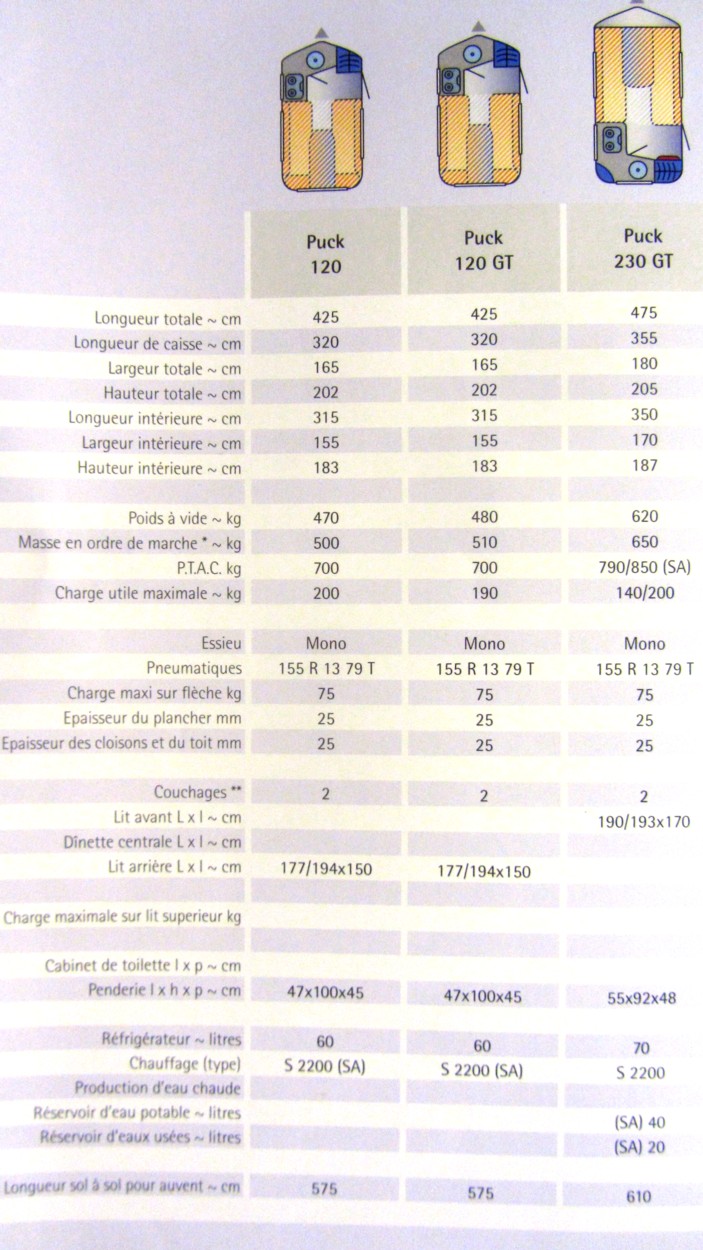

Bonjour à tous : :hello:
Moi, ma question, c' est combien font les couchages sur une Eriba puck gt120, longueur, largeur,et à combien des pieds commence l' arrondi et quel rayon fait cet arrondi. :aille:
J' ai l' intention de faire faire un surmatelas sur mesure mais je n' ai pas la puck à proximité donc impossible de mesurer. 8|
Si l'un d' entre vous a une réponse, ce serait parfait, j' ai cherché sur le web mais sans succès :pleur4:
Un plan serait même parfait afin que je puisse le fournir au fabricant.
J' en demande beaucoup hein :amen:
Amitiés :ange:

Re: dimentions couchage puck
