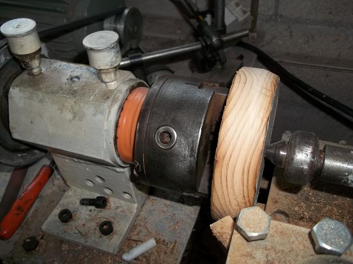

Tube de 125 mm ,bouchons vissés et bloqués par goupilles bêta. Tampon en bois pour agrandir le 2 eme côté du tube. Cdlt
tournage du tampon
tournage du tampon

Michel, dois être très con :gene2: :gene2: pas compris le tournage du morceau de bois :amen: :amen: pour agrandir le tube :-/ :-/ :-/
Re: Tube de rangement sous la caravane
Amorce conique pour ouvrir le tube au diamètre voulu . cdlt
Messages : 20725
Mandrin pour augmenter le diamètre intérieur du tube, pour que le diamètre extérieur d'un raccord puisse entrer, chauffer pour ramolir le plastoc avant de l'enfoncer... CQFD.
Les tube ayant à l'origine un coté femelle et un coté mâle, dans ce cas il faut deux cotés femelles pour y coller le raccord avec bouchon vissé......
