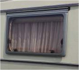

Si je ne m'abuse, les joints gris sont apparus en même temps que les baies de plastique à entourage large vers les années 91-92.
Avec ces baies pas de souci de joint gris : elles possèdent en outre un bouton poussoir qui empêche des mal-intentionnés de déverrouiller la baie en glissant une lame entre la baie et le joint
Avec ces baies, méfiance ! En outre le bouton poussoir qui verrouillait le loquet de baie sur les modèles précédents a disparu ; cela m'a valu une tentative d'effraction en plein jour sur un parking

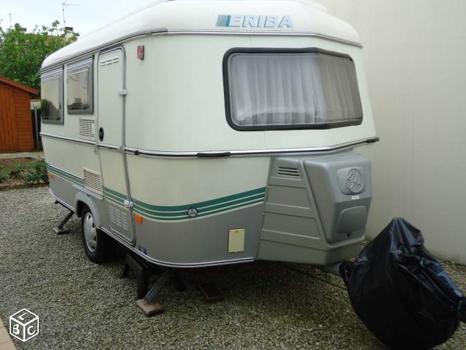

Bonjour.Voici une belle triton de 96.
http://www.leboncoin.fr/caravaning/8022 ... tm?ca=17_s
Pour cette année là , les joints ont-ils été revus ?
Cdlt
Re: Les fameux joints gris
De mémoire 93_95 les joints gris defectueux ;)

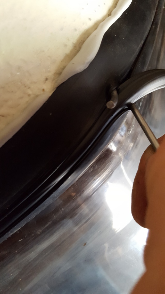

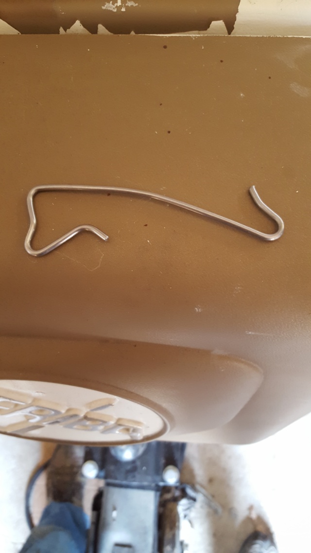

Alors pour moi c'est fait les joints sont changés, merci a l'équipe de Cernay pour les pièces et conseils.
La clé de joint n'étant pas facile à mettre en place, j'ai trouvé une solution économique et tres efficace voici des photos.
C'est donc avec un crochet pour ardoise et un peu de lubrifiant dans le logement de la clé que l'opération a été un franc succès et plutôt rapide

Une clé mixte de 8 ou 9 convient aussi du coté œil, en passant la clé dans le trou et en glissant l'ensemble dans la gorge. (produit vaisselle dilué pour faciliter la tâche)
