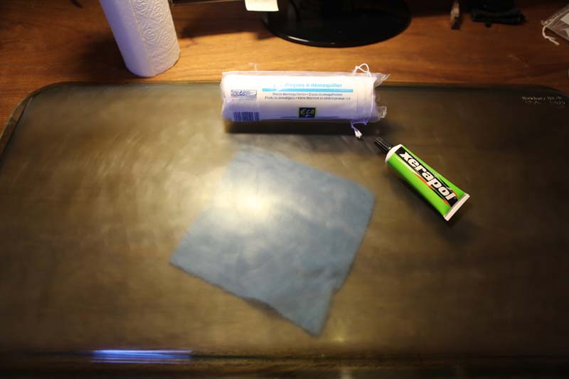

Bonjours à Tous et à toutes.
Peut-être que certains d’entre vous connaissent le produit mais c’est un peu comme un coin à champignon….
- Houlà ! Sont bien belles tes baies ! Comment tu fais ? :o
- Rien, je fais gaffe, c’est tout ! ;-)
Vous pourrez trouver ce produit chez l’accessoiriste automobile Nor**Auto ça coute 10.00 euros en revanche
et pour ça j’en ai pas trouvé chez eux, c’est du papier de verre à l’eau aux grains de 2000.
Pour les grosses rayures profondes n’hésitez pas à attaquer au 600 puis descendre à 2000.
Comme j’ai décidé de changer mes joints de baies je fais ça sur mon bureau mais le polissage peut aussi se faire sur votre baie non démontée
Matos :
- Des disques à démaquiller
- Un tube de Xerapol
- Du papier de verre aux grains de 2000
- Du papier de verre aux grains de 600 (que pour les grosses rayures)
- De l’eau, une éponge, du nettoyant vitre
- Et surtout de l’huile de doigt car c’est avec le doigt et non pas le coude que vous allez bosser
Ce produit est aussi efficace sur les garnitures à l’intérieur du frigo, vous savez…
les trucs en plexi fumés ou on met les cannettes et qui se balade de droite à gauche à chaque parcours
et pis celui du dessus ou on range le tube de mayo, les œufs….
Pour plus de prudence, faite un essai sur un coin de votre baie ou à endroit où il y a des micros rayures
avec seulement un disque de coton et du produit.
Il faut appuyer assez fort quand même ! Et le plus efficace est d’utiliser un seul doigt car
pour avoir la même pression avec une main, la baie serait pas loin de son point de rupture.
En 1re ponçage au papier de verre à l'eau grains 2000
1- 1re ponçage papier de verre a l'eau grains 2000.JPG (69.25 Kio) Vu 8597 fois

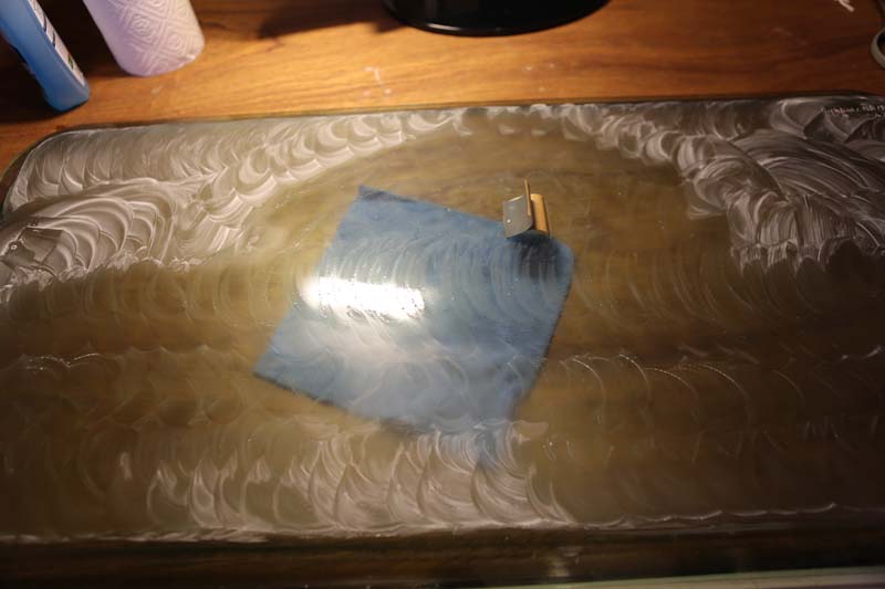

Lavage et Rinçage
2 - lavage et rinçage .JPG (41.96 Kio) Vu 8597 fois
2eme ponçage papier de verre a l'eau grains 2000
3 - 2eme ponçage papier de verre a l'eau grains 2000.JPG (57.61 Kio) Vu 8597 fois

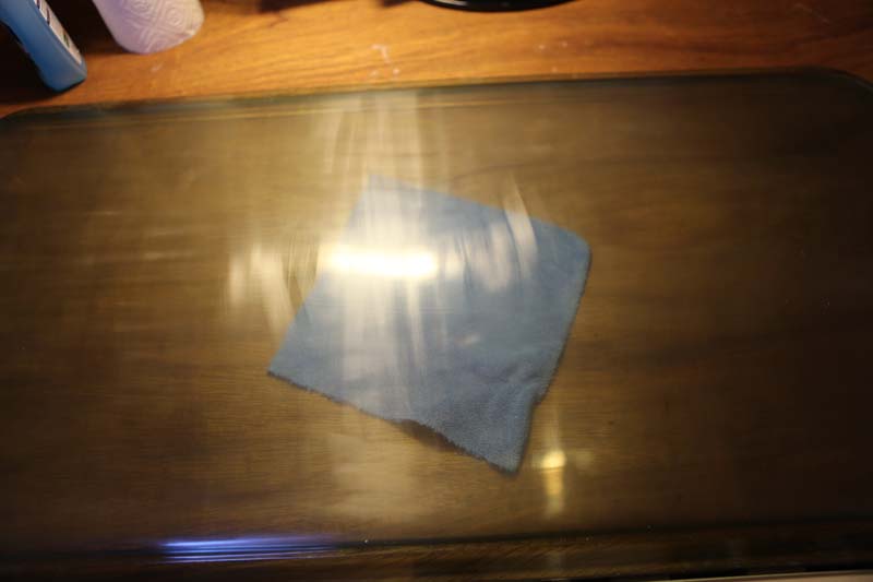

Un nouveau lavage et rinçage
4 - a nouveau lavage et rinçage .JPG (48.11 Kio) Vu 8597 fois
Test de polissage sur une petite surface ... Plutôt Concluant !!!
5 - test de polissage sur une petite surface ... PLUTOT CONCLUANT.JPG (45.74 Kio) Vu 8597 fois
Polissage du reste de la baie ... AIE ! j'ai mal au doigt !!
6 - Pollissage du reste de la baie ... AIE J AI MAL AU DOIGT.JPG (66.13 Kio) Vu 8597 fois
BAIE PARFAITEMENT TRANSLUCIDE !! la mise au point impossible sans le coton
7 - BAIE PARFAITEMENT TRANSLUCIDE MISE AU POINT IMPOSSIBLE SANS COTON.JPG (43.84 Kio) Vu 8597 fois
