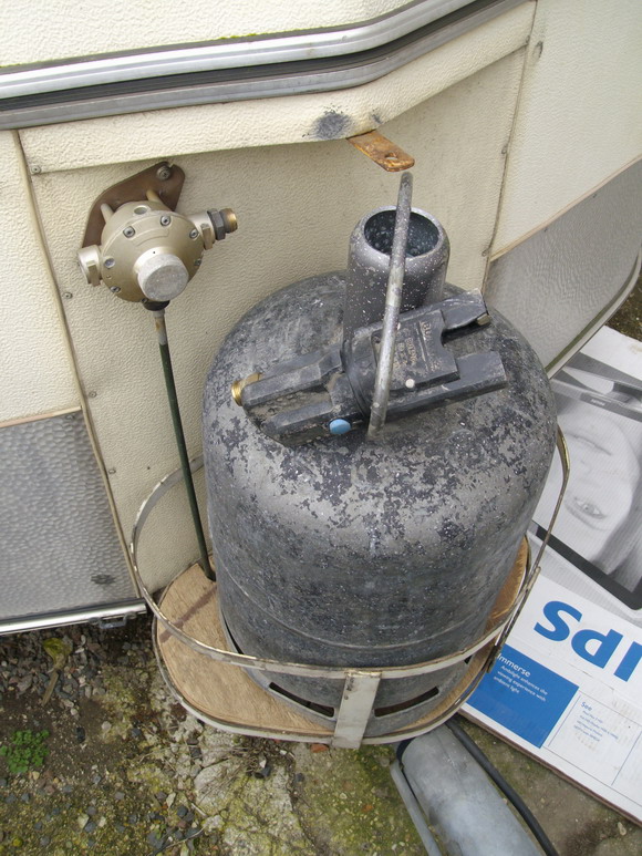

Re: Butane ou propane
Les mecs ( mizo ) , j'y comprends que dal, après avoir soufflé dans les tuyaux gorgés de flotte , j'ai rebranché tout et tout, puis y'a rien qui sort, bon, peut être qu'il faudrait que je lise le post attentivement, moi et le gaz, bon, je vais demander a ma femme !
- Christophe
- Messages : 4786
- prénom : Christophe Véro
- Localisation : 91 - 61
Vu la couleur de la bouteille, je dirai Propane GRIS
Le Butane en général BLEU.
Ne manque t'il pas la lyre entre ton détendeur et ta prise rapide ?
Fais nous une photo en gros de ton détendeur pour que l'on puisse lire ce qu'il y a dessus.

ha bon, il faut un détenteur entre tous ces bidules ???
- PtitePoule
- Messages : 598
- prénom : Cot Cot ?
Bonsoir !
Le boitier noir ,c'est déjà par lui même un détendeur , donc inutile dans ton cas ,puisque tu en as déjà un fixe a la cara !
Le schéma livré avec la cagouille !

Bonsoir à tous
J'ai trouvé la panne ... (voir plus haut)
Le détendeur est HS.
Par contre pour info, le détendeur est bien mixte Butane ou Propane sans aucune manoeuvre ni démontage. Le détendeur est un GOK CN 61 à 30mbar donc compatible avec du Propane à 37mbar ou du Butane à 28mbar (il se trouve juste dans la moyenne des pressions pour fonctionner sur les 2 types de gaz).
Comment j'ai trouvé la panne : en démontant le détendeur et impossible de souffler dans celui-ci, il ne laisse rien passer donc bloqué. En installant une petite bouteille de 3kg de butane avec détendeur , le réchaud de la cagouille crache plein feu.
Conclusion
étendeur à changer.

Suite à une petite recherche sur le web, tu as surement eu ce problème :
"J'ai trouvé la panne ! le détendeur propane GOK typ CN 61,comporte en sortie côté circuit un filtre (petite grille métallique clipsée) elle était au 3/4 bouchée par une patte dure sèche ( de la graisse séchée qu'ils injectent avec le propane ) "
En effet pour environ 13 €, il est bon de le changer

Re: butane ou propane
Regarde en premier ton détendeur et lis ce qui est écrit dessus
si tu ne veux pas
Fais nous une photo
Fais nous une photo
