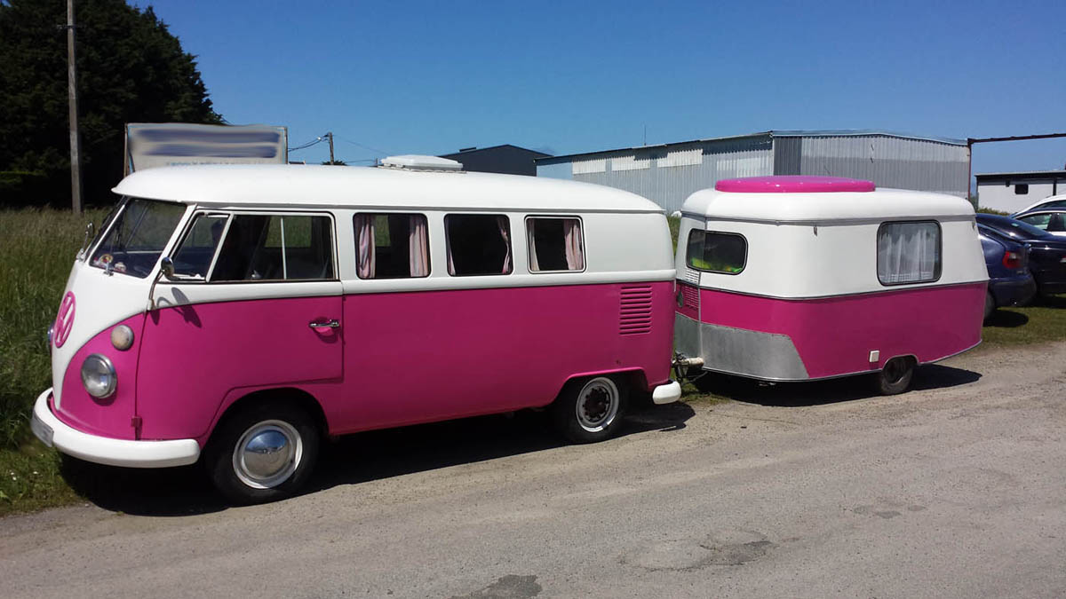

ton combi
pour ton joint +1 :voir avec l atelier du vdl; si réponse négative leur demander conseil sur la procédure à suivre pour en obtenir.
jfl
Re: A la recherche de joint puck 1975 pour fenêtre
Bel attelage. Mais comment tu vas tirer la
? Va falloir une coccinelle devant ... Quelle couleur ???

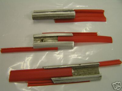

ces joints sont très anciens et je doute qu'on en trouve encore en France ! si oui tu me diras ou surtout
perso j'en vois régulièrement sur EBay.de en tapant Eriba mais j'en trouve pas aujourd'hui
par contre ta puck est plus ancienne que tu crois car ces joints on disparus de la production en 70/71 de mémoire

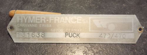

Voici comme promis la plaque d'identification. D'après le post des n° de série, cette Puck serait bien de 1975.
- 20150428_172735[1].jpg (42.62 Kio) Vu 23879 fois

Je viens d'avoir la réponse du site allemand du coup ils ont le joint à 16 € le mètre. Apparemment il en faut 2.6 m (j'ai l'impression d'en avoir retirer moins) + 17 € de frais de port.

et du coup concernant le joint de baie ouvrante arrière j'ai trouvé personne en France qui le fait pourtant j'ai dû appelé une vingtaine de personne. Du coup je vais l'acheter en Allemagne sur un site que j'ai eu grâce à ce forum :
http://www.eribasar.de/ 16€ le mètre + 17€ de frais de port.

Du coup ça y est je viens de faire mes 20 premiers km avec combi + puck. Nickel. Je vous envoi une photo de l'attelage dès que je peux.
tipoulinette
Merci pour tous vos conseils!!! Voici l'attelage qui a servi ce WE. J'ai juste été surpris par la condensation dans la caravane au matin.
A plus tard
A plus tard
