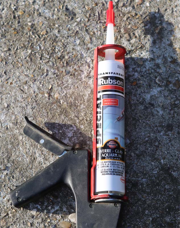

Salut Wolfgang,
Dis moi ce que tu a besoin et je te dirai comment t'en passer :)
Je comprends parfaitement ton angoisse car j'ai été confronté au mais
problème que toi.
ce qu'il faut savoir c'est es ce que la partie extérieur de tes fenêtres sont encore bonne.
je veux dire, pas de fêlures, pas de cassures, c'est la partie la plus difficile à trouver
et donc la plus précieuse car elle est bombée et fumée.
Si cette pièce est bonne il et suffit de commander du plexiglass de 2mm d'épaisseur et d'acheter
du Rubson spécial aquarium et comme ont dit chez nous : Roule ma poule.
Tu dois te dire : pourquoi acheter le vitrage intérieur plutôt que utiliser l'ancien !
Eh bien, parce ce que c'est pas très cher , que l'ancien a du subir une déformation qui est
vraiment incompatible avec un collage propre et puis en plus tu pourras partir de bonne base
si en plus tu polis la partie extérieur
comme ça : http://forumeribatouring.com/viewtopic.php?f=61&t=7792
l'idéal étant de changer aussi les joints qui sont encore trouvable (environ 100€ pièce)
le matériel :
- une cartouche de Rubson spécial aquarium
- feuille de plexiglass au bonne dimension en 2 mm d'épaisseur
- des serres joint style grosse pince a linge
Mes conseils :
- travailler dans un endroit sans poussière
- bien nettoyer le polycarbonate extérieur, les deux faces mais surtout celle qui sera enfermée
- ne pas couper la buse de la cartouche de Rubson, le trou d'origine environ 2 mm est bon
- faire un cordon de Rubson de deux millimètre de diamètre sur les 2 premier millimètre du bord
- faire cela assez rapidement car le Rubson a tendance à sécher rapidement
- si tu as occasion d'avoir une autre personne pour t'aider, c'est mieux !
pour tourner au fur et a mesure la fenêtre a la pose du cordon et aussi pour placer la feuille de plexiglass en plein dans le mille, pile face a face.
- poser les serre-joints, plus il y en a mieux c'est. Ainsi l’écrasement du cordon de Rubson fera
une bande d'environ 1 cm de large
- attendre au moins 24 heures pour le séchage
- Ne pas utiliser de scie sauteuse pour faire l’arrondie sur le plexiglass de deux mm
- utiliser une meuleuse d'angle avec un grain fin et veiller a ce que le sens de rotation soit du plexiglas vers le polycarbonate car le plexigass est beaucoup plus souple que le polycarbonate
et il se décollerait.
Wolfgang 'n’hésite pas si tu as des questions
