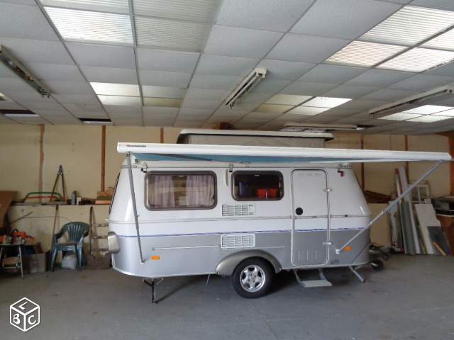

- Messages : 20772
Re: Présentation et premières questions
Les
Eriba - Mise en ligne le 31 mai à 10:48.
Prix : 10 000 €
Ville : Harly
Code postal : 02100
Année-modèle : 2004
Description :
Eriba triton 430 gt touring du 30 06 2004 masse totale 950kg a vide 814 kg. toilette, chauffage Truma gaz; 2 dinettes 3 couchages lit permanent possible, double vitrage, moustiquaire, store occultant. auvent Omnisport, roue de secours. la caravane est en parfait état, sauf petite griffe sur aile g et jante alu. premier contact mail. merci
