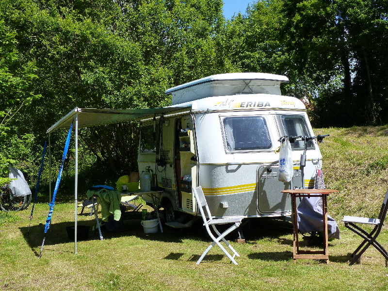

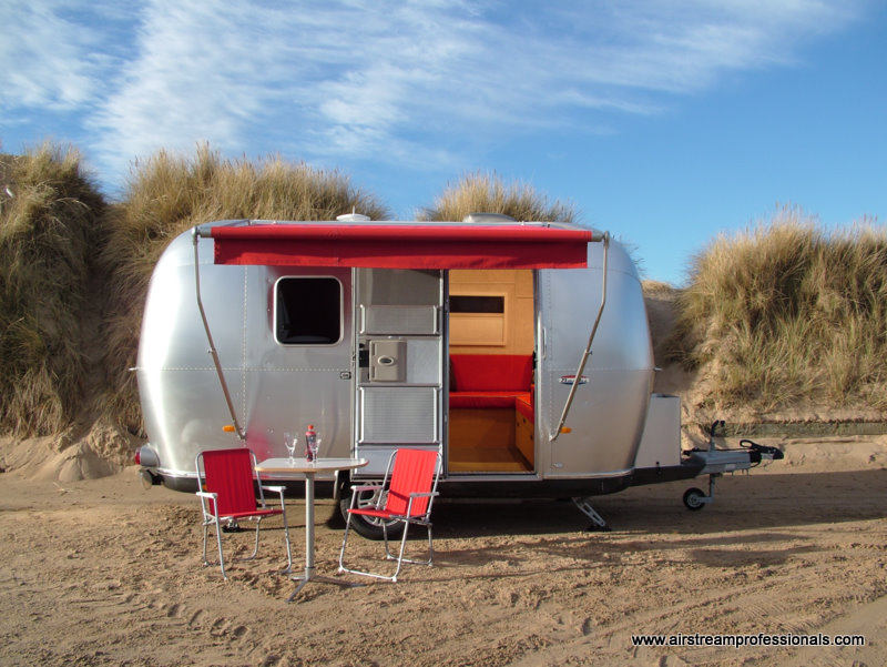

:-/ Ca fait longtemps que je voulais souligner ceci: Comment se fait-il que des constructeurs comme Omnistore ou Fiamma etc... n'ont pas eu l'idée de copier le système simple et efficace de "store/bane" vus sur les Airstream?...Ici sur cette Eriba (ci-dessous) on s'en rapproche, mais les piquets se rangent toujours dans le carter. Voici le projet: Les deux piquets coulissant de soutènement de la toile dépliée seraient fixé par articulation sur le bas façade (comme sur photo Eriba, mais articulé) et le haut monté sur charnière en bout de toile ou de "cage" pour un omnistore. Ces deux piquets restant en permanence verticalement de chaque côté de la façade caravane comme sur les Airstream. La mise en oeuvre très simple ne nécessiterai qu'une personne et le top :ghee: serait un moteur électrique avec détection de vents forts permettant, comme sur les bannes de terrasse, à celui-ci de se replier automatiquement. Je suis retraité...Dommage j'aurais bien aimé concevoir un truc comme ça, en ces heures difficiles pour l'emploi et le commerce, signé "France", Mais je m'écarte un peu. Bonne soirée à tous.

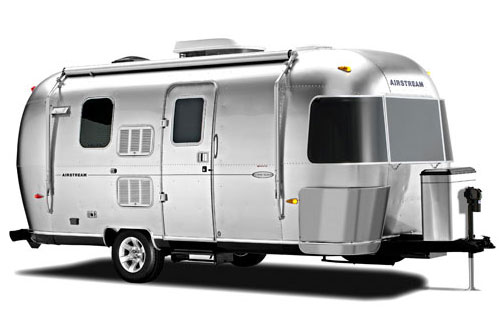

PS: Ci-dessous store/banne sur Airstream Bambi pour illustrer cette suggestion décrite au-dessus réalisable sur une Caravane ou Motor Home Lambda... ;-) .

Je pense avoir la compréhension de l'interrogation de Claude :mdr2: :mdr2: :mdr2: Avec le store fixé à la caravane c'est l' : eriba : qui s'envole :taré1: :taré1: :taré1:
J'ai deux jeux de fixation Fiamma comme sur ta photo.... Deux Caravanstores dont le dernier CaravanstoreZip qui est super... Bon d'accord un peu aménagé :super: Mais je n'ai jamais songé à monter les fixations sur la carrosserie de la mémère pour pas dénaturer ;-) ;-)
Le souci avec ton idée, c'est pendant le voyage... la prise au vent côté droit avec les deux montants collés contre la paroi. Pas au top!!

+1, puis la moindre branche d'arbre qui dépasse est pour toi et les dégâts qui vont avec, oui je sais, je ne fais d'autoroute mais plutôt des petits chemins ... :hehe: :taré1:

peux être que la réglementation ne l'autorise simplement pas, (parties saillantes non mobiles / chocs avec piétons).

question esthétique ce montage c est top . :super: :super: :super:
ce que je recherche avant tout pour mon store c est la sécurité et l absence de problème ; les piquets classiques c'est plus sécurisant et on est au
maximum avec l amélioration fournie par Landeriba .( 1 sangle par piquet ).
camping indigo treboul  05/2015<br />en cas de pluie ne pas oublier de régler<br />l inclinaison d un coté

En photo cela semble sympa, voir pratique.......................Mais, oui du fait de l'élargissement de la caravane, celle-ci ne sera plus conforme à la fiche d'homologation :nonon: peuvent dire les experts, si pb.
Maintenant en pratique, c'est une galère car vous êtes obligés d'agrandir le cercle si vous souhaitez faire le tour de votre : eriba :
Je ne vous parle même pas la nuit, comment cela doit faire :aille2: de se payer cette foutue barre : sos :

:-/ Pas faux, le coup dans la tronche...Mais quand tu descends d'une Eriba...Paf! la tronche aussi, tu me diras qu'il vaut mieux une fois que deux...Et c'est vrai. Mais de toute façon, quand les avantages sont vantés, c'est les inconvénients qui restent à découvrir...Donc homologation me paraît le plus ...Emmerdant. Dommage Christophe ton passage trop rapide à Plougou. ;-)

BJR, déjà relevé ici, je pense que cette pièce en saillie doit poser problème pour l'homologation :idea:

Effectivement, je ne vois pas trop l'avantage de copier le modèle adopté par Airstream ! Faire reposer les pieds des poteaux sur la carrosserie de l'Eriba n'ayant que des conséquences néfastes : obligation de perçage / éventuelle déformation de la tôle / saillies extérieures sur la carrosserie ... etc :pascontent1:
La méthode classique "pieds au sol" - certainement moins originale- n'en reste pas moins la plus simple et la plus sécuritaire. :super:
Je pense qu'il ne faut pas chercher à modifier, seulement pour le plaisir de vouloir se démarquer !!! à moins d'avoir pour maxime "pourquoi faire simple quand on peut faire compliqué" ! :mdr1:
