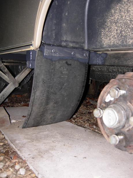

Re: Projections
Bonsoir.En prévention, bavettes sur tracteur et dans la foulée sur ériba.Cdlt
- DSCN9366paint.JPG (58.52 Kio) Vu 9388 fois
- bavettes paint.JPG (52.5 Kio) Vu 9388 fois
