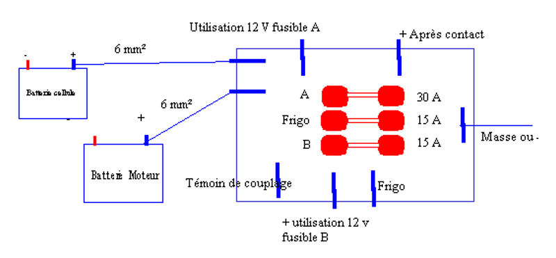

Vu là : http://pagesperso-orange.fr/jean-pierre ... l#coupleur
Le coupleur séparateur de batteries
Fonctionnement :
La charge à partir de l'alternateur se fait en priorité sur la batterie du véhicule.
Lorsque cette batterie atteint la tension de 13,7 volts, la batterie auxiliaire est connecté en parallèle.
Les deux batteries seront chargés en permanence tant que l'alternateur sera en fonctionnement.
Utilisation:
En 12 volts (le chargeur et l'alternateur ne fonctionnant pas):
Les utilisations de bord , se feront en parallèle par les 2 batteries jusqu'à une tension de 12,6 volts ou la batterie principale sera désaccouplée .L'utilisation se fera donc sur la batterie auxiliaire.
Le coupleur séparateur :
Il possède un relais pour le réfrigérateur commandé par le + 12 Volts . Celui-ci est mis en service après contact moteur .
Il possède 3 fusibles :
15 A pour le protection réfrigérateur
30 A pour utilisation diverse (marchepied ou autre )
15 A pour témoin de couplage batterie ( tableaux Scheiber ) Ce branchement n'est pas indispensable pour la bonne marche du séparateur .
Précautions d'emploi :
* Vérifier auprès de votre concessionnaire la capacité de charge batterie admissible par l'alternateur .
* Afin d'équilibrer le montage et pour ne pas surcharger l'alternateur et provoquer le vieillissement prématuré de votre batterie auxiliaire , utiliser des batteries de capacité équivalente à plus ou moins 20 % ( 100 et 80 AH par exemple )
* Capacité de charge batterie :110 AH
* Courant de charge maximum 40 AH (au delà il est conseillé de monter un relais )
* Les fils entre la batterie et le séparateur doivent avoir une section d'au moins 6 mm2
* L'appareil doit être placé dans un endroit protégé des projections d'eau .
Attention:
Si vous utilisez une batterie hors d'usage ou une batterie complètement déchargée , cela est susceptible de détériorer votre batterie .

bonjour a tous !!! voila mon pbm !!! j'ai bien le coupleur neuf mais j'ai pas le schema de montage de la marque si qqun avait ou trouvait ce schema de la marque merci de me le mettre ici merci d'avance !!!
coupleur de marque flash- auto

Je viens de recevoir le schéma installation, c'est bien comme schéma l'indique sauf que j'ai :
- une cosse masse
- une cosse sortie pour installatios internes 12v fusible 30A ,
- une sortie voyant signalisation ,
- une autre sortie 3A pour y mettre une lampe de secours même quand il n'y a plus assez de charge
Et c'est tout, pas de sotie frigo seule.
L'autre partie explique le fonctionnement tension minimum pour coupure du coupleur 12,2 à 12,6v et tension maxi pour mise en route du coupleur ( batterie service en fmt) 13,6v il faut aussi que la batterie soit bien rechargée ( toutes les 3 semaines pour une acide moi, c'est une gel) et que les 2 batteries soient de même capacité a 20 pour cent près 100Ah et 80Ah en exemple c'est super je vais recharger après installation ( ps: recommander à mettre le plus près batterie auto = moins de câble et de perte = voila si quelqu'un avait besoin d'info je suis là !!!

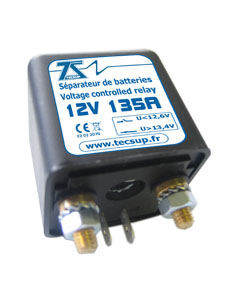

- finalement c'est un coupleur de marque karvan 300/h.
J'ai vérifié la charge de la batterie gel ben pas déchargée du tout depuis le 20 juin. Les équipements caravane sont déconnectés dès 10V, 8v et seront reconnectés au coupleur à 12,2v.
Il y a deux départs protégés par fusible :
- un départ commande pour les fonction principales maxi 30a nominale 15 à 20a
- un départ protégé 4a alimente en permanence même batterie a plat pour éclairage de secours on peut rajouter une lampe témoin ou non.
Sans cela c'est a peu près le même branchement sauf pas de fusible 15a commande pour frigo voila bonne soirée à tous.

Rôles du séparateur de batteries :
- Protection de la batterie principale contre les décharges profondes afin de garantir le démarrage de votre véhicule.
- Permettre la recharge des batteries (démarrage puis servitude) par l'alternateur.
http://www.tecsup.fr/pdf/separateur-batterie.pdf
Compléments d'informations :

j'ai acheté du câble 6 carre et je n'ai plus qu'a réaliser l'installation d'après mon schéma de montage je crois je vais installer un coupe batterie ds compartiment moteur et placer le coupleur ds une caisse plastique ds le coffre il ne me restera plus qu'a relier l'alim caravane par un jeu de prises noires industrielles et un câble de liaison
http://www.leboncoin.fr/vi/88789750.htm?ca=19_s
