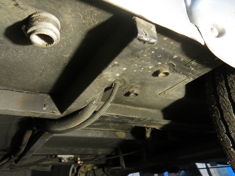

Les carrés d'origine pour placer le cric sont juste au dessous du moover , j'aime pas . Alors adaptation d'un support sur un cric de (3 tonnes utiles) . en position sur le chassis devant l'amortisseur , la cagouille et équilibrée au levage . Cdlt
Re: Comment lever ma caravane...
Posté : jeu. 7 avr. 2016 11:30
Cette photo montre bien où se situe l'amorto et qu'il n'est pas besoin de lever la : eriba : (ni d'ôter la roue), à moins d'avoir une très forte poitrine :mdr3: :mdr1:
