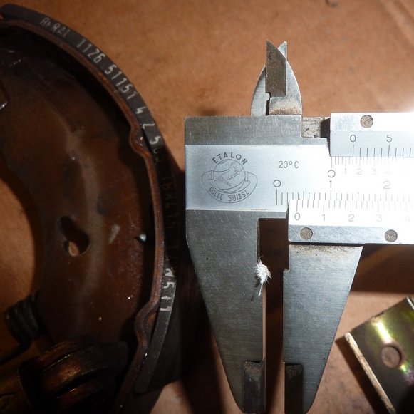

Y. St Malo a écrit : il n'est pas inutile de devancer ce risque.
Ne pas remettre à demain ce que l'on peut contrôler de suite
Contrôle et huilage des câbles.
Même pas besoin d’entonnoir pour remplir d'huile, l'embout coté tambour en est déjà doté.
Quelques va et vient du câble ... et ça coulisse comme papa et maman.
Perso, j'enlève la protection caoutchouc à l'autre bout et j'attends que ça dégueule.
C'est pas demain qu'il va gripper.
Les garnitures pourront parcourir encore quelques kilomètres.
Vous connaissez la cote MINI
- Gaine et câble de frein Super Puck 1997
- 01_frein.jpg (287.37 Kio) Vu 20507 fois
- Garniture de frein
- 02_frein.jpg (198.38 Kio) Vu 20507 fois
