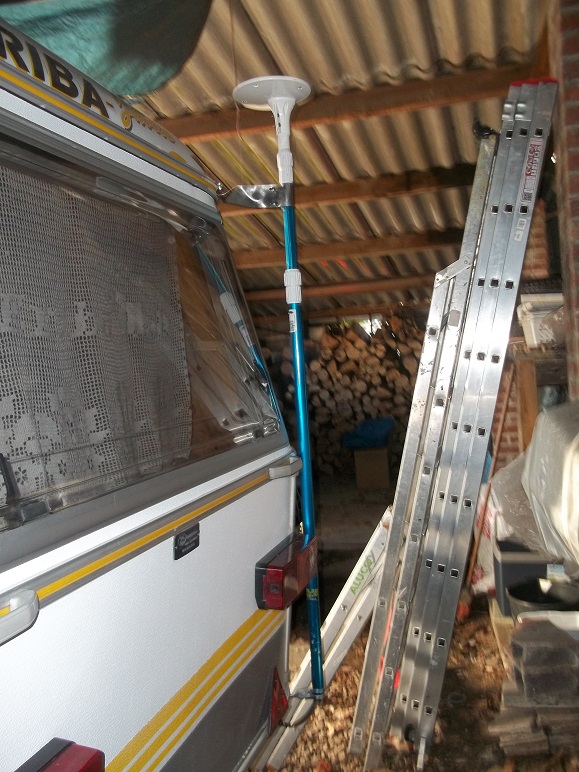

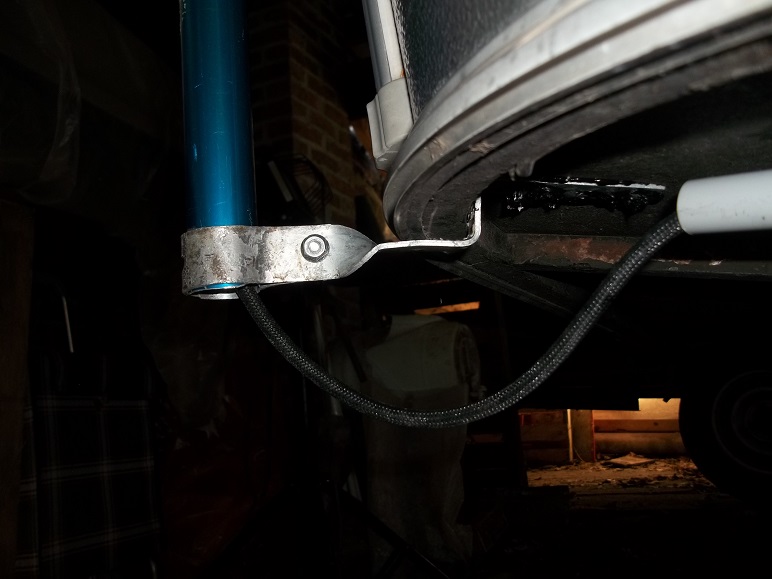

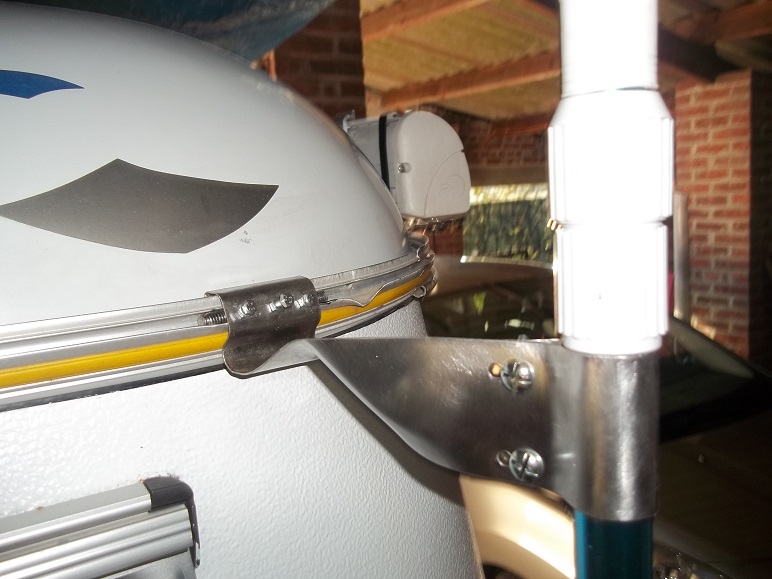

Le mat prenant de la place dans la caravane et mon ancienne fixation n'était pas assez rigide , voici ma( dernière) réalisation.
Pour la fixation haute une vis en inox tournée au diamètre 8.5 ,cintrée par rapport à la gouttière ,perçée de 3 trous M4 . La vis centrale est une vis pointeau pour que l'ensemble soit immobilisé (bien que la vis soit déjà mise légèrement en force) . . La patte en inox d'un seul morceau . Pour la partie basse une penture en acier galvanisée visée de part en part dans le plancher. Cdlt
