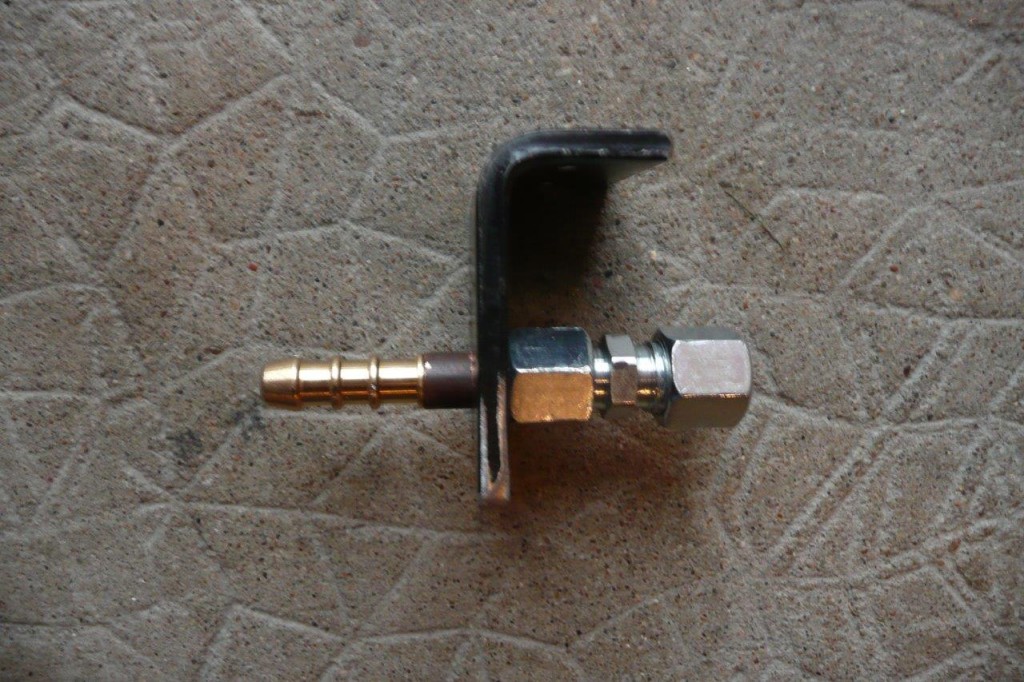

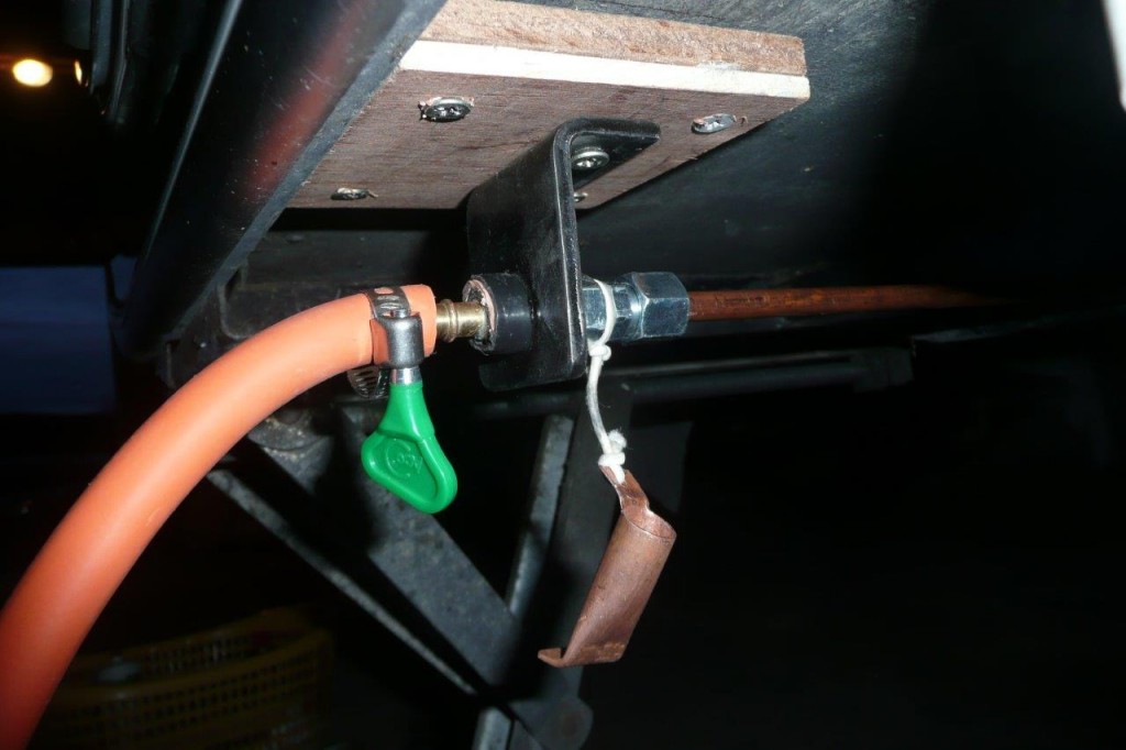

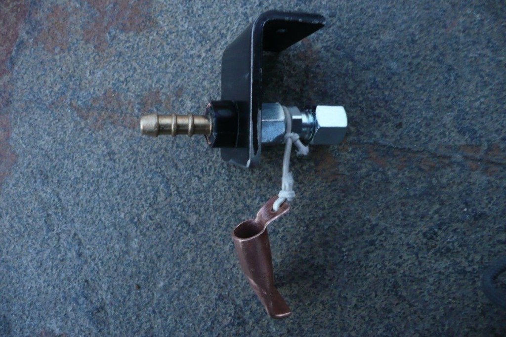

Bonjour et Bonne année à tous,

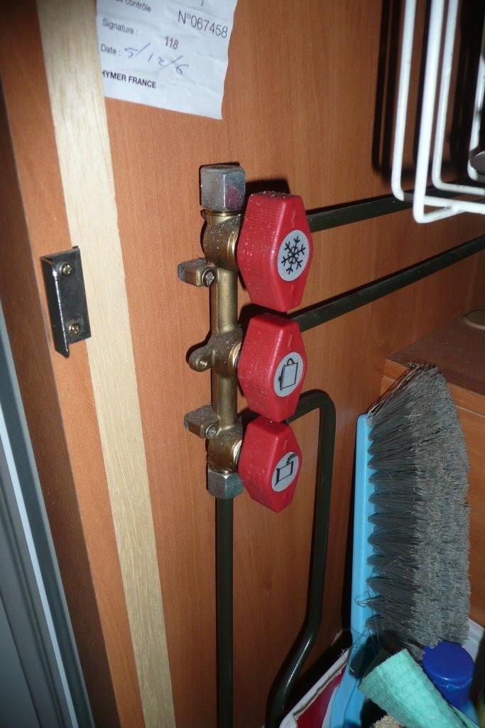

Pour utiliser le barbecue gaz "Cadac safari chef" et, au besoin, la plaque 2 feux, j'ai installé (en m'inspirant de ce qu'avait fait jpmfr.comtois) une alimentation depuis l'installation existante, en tube cuivre 6/8.
Au-dessus de la nourrice (ou vanne 3 voies) façon d'une crosse, pose d'un robinet de coupure, traversée du plancher (sans perçage) par le passe tuyau existant, longé la sous-face du plancher contre un tube 60x40 jusqu'à la sortie sur le côté, en-dessous de la trappe d'accès au coffre sous le lit.
Plus besoin d'emmener, sortir et rentrer la bouteille camping-gaz 3 kg.
Préparation des matériaux nécessaires
Tétine posée sur support
Bague de calage cuivre 10/12
Capuchon tétine façonné en cuivre 12/14
Capuchon posé
Capuchon posé
Capuchon retiré retenu par un élastique
Avant
Avant
Après
Après
Passage plancher siliconé
Sous-face plancher
Sous-face plancher
Tuyau caoutchouc raccordé avec collier à clé
Et voilà, prêts à repartir

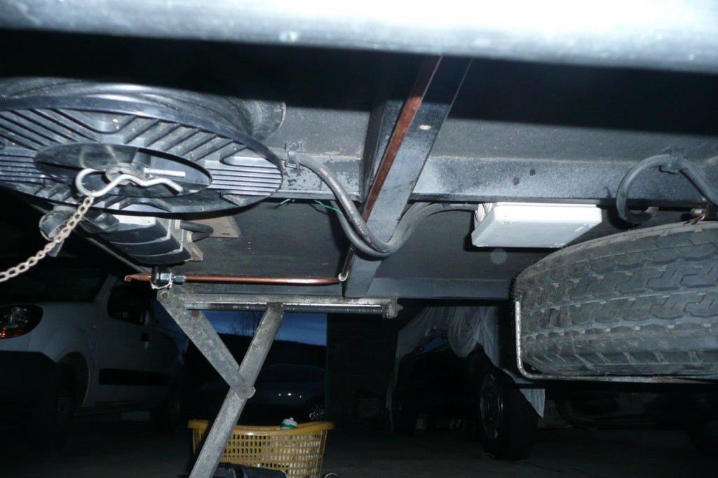

Une question c'est quoi cet enrouleur sous la caravane, pas facile d'accès ??? :(
Re: Installation gaz supplémentaire
Posté : sam. 2 janv. 2016 19:51
par vieux.lion
Très propre cette installation !! Il y a aussi un bloc 3 prises derrière l'enrouleur . dit nous tout drareg !! Cdlt

Je pensais bien que vous me poseriez ce genre de questions......(enrouleur, PC....)
Vous trouverez toutes les réponses ci-dessous:
http://forumeribatouring.com/viewtopic. ... 947#p90688
http://forumeribatouring.com/viewtopic. ... 947#p90816
Non je ne suis pas plombier, ni même grand bricoleur. Dans une première vie j'étais technicien bâtiment, dans une seconde vie responsable de service dans un organisme territorial de logement social (H...M) et enfin dans une troisième vie: retraité....
Mais avec un peu de recherche, de réflexion et aussi, bien sur, d'aide des éribistes on y arrive.
J'ai simplement eu besoin de l'aide d'un copain ancien plombier pour "chauffer" le cuivre pour que je puisse faire les coudes.

Enfin un conseil : pour une sortie sous auvent, il est souhaitable de mettre la vanne d'arrêt à l'intérieur près de la clarinette et de la fermer systématiquement en dehors des périodes d'utilisation afin d'éviter que n'importe qui puisse manipuler le gaz à l'extérieur en votre absence, notamment... les enfants... :siffle:

Je préfère avoir une alimentation séparée pour chaque appareil, c'est pour cela que je me suis raccordé à la nourrice; chaque appareil est complètement indépendant avec son propre robinet de coupure. Je préfère aussi l'installation en tube rigide à l'intérieur et sous le plancher plutôt qu'en souple.
