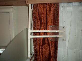

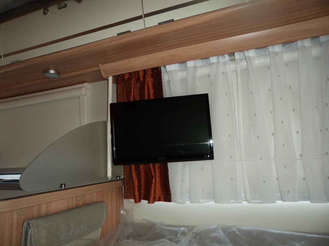

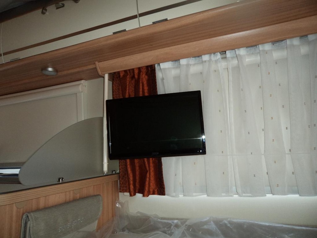

j'ai fabriqué un support de télévision sans perçage et orientable au pied du lit de notre Eriba 430.
Nous nous préparons pour notre première sortie de l' année je vous met des photos du support television.

merci pour le partage ; mais un format un peu plus grand des deux premières photos permettrait de mieux saisir la structure du support télé et, surtout, comment il tient

Pas mal!! ( ça veut dire bien ), je suppose que tu peux aussi voir la télé de l'extérieure par l'ouverture de la baie?
La fixation je vois, mais laissons expliquer...

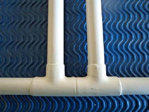

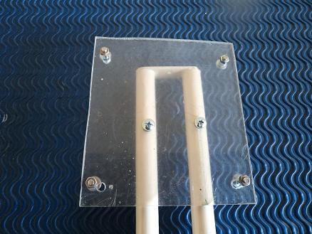

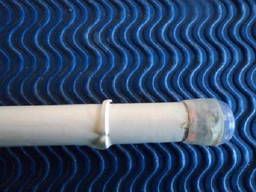

J'ai utilisé du tube cuivre 14/16, 2 Têt de 16, 2 embouts pour pieds de chaise de 16, 1 ressort et un bous de plexiglas.
Le ressort est utilisé pour maintenir une pression et il est tenus dans le tube par une goupille.
Aux extrémités les embouts de pieds de chaise servent pour ne pas rayer le meuble et sont antidérapant.
Les tubes sont soudé a l’étain.
Pour une bonne tenue j'ai mis une cale pour maintenir l'ensemble dans les glissières des rideaux

Très bien, mais attention ! Le plexiglass s'il n'est pas très épais peut être fragile et casser au niveau de percement. C'est juste mon avis ... :ange:

Tu fais comment pour regarder la télé de l’extérieur par l'ouverture de la baie ? je crois bien que c'est Binbin qui posait cette question.

Voici le support de notre télé. Ultra simplifié. Une vis au bon endroit sur la cantonnière une prise elec et une prise antenne à proximité et réglage via les oreillers ... 10 secondes de mise en place. Evidemment, on ne la regarde pas de l'extérieur.

pour ce qui est de regarder la télévision de l'extérieur c'est possible mais je ne l'ai pas fait pour ça
cet juste pour le soir ou quand on est dans le coin repas.
