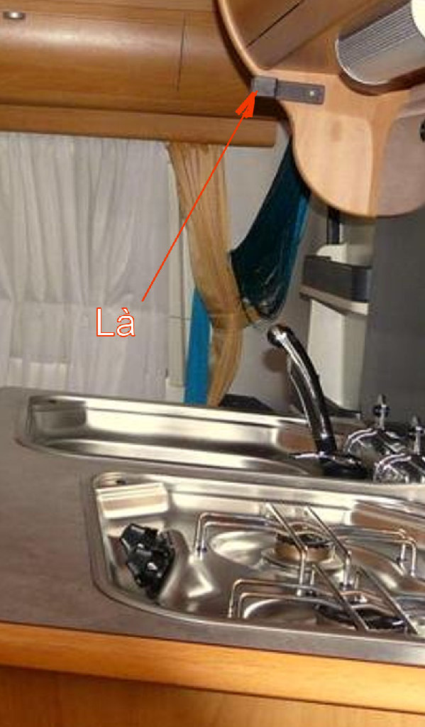

Bonjour Alain,
Bravo, elle est bien belle, dis nous vite vos premières impressions et comment tu as fait avec tes prises.

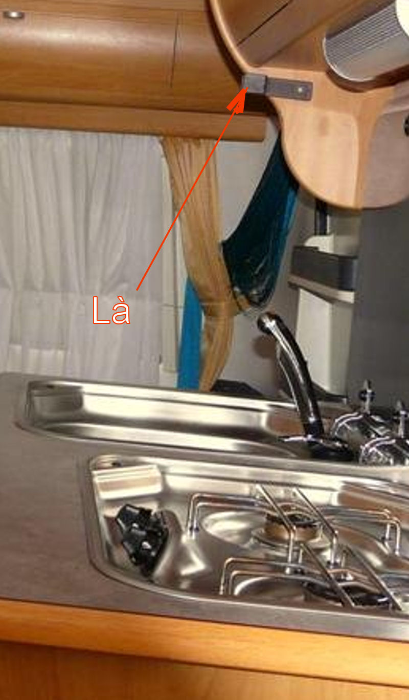

Avant que tu poses la question: A quoi sert ce loquet ?à moins que tu aies une idée sur la chose.
Je l'ai demandé au salon et pas de réponse.
Ordinairement pour le millésime précédent le plan de cuisson était recouvert par un plateau qui s'ouvrait et venait se bloquer par ce loquet. Hors, là le couvercle en verre s'ouvre dans l'autre sens et n'a pas besoin de ce verrouillage.

Salut à tous.
Pour les prises,la caravane était équipé d'une 13 broches 7+6 et mon véhicule d'une 7 normale.J'ai donc pu brancher l'une dans l'autre sans adaptateur sans aucun problème.Par contre tous fonctionnait sauf l'électricitée intèrieure de la caravane et les feux de route ne fonctionaient que sur coté droit de la caravane.Je n'ai donc pu roulé que de jour.Cela aurait il changé quelque chose avec un adaptateur???
Quand à l'arrètoir de la photo,je ne l'avais pas vu,et je ne vois pas à quoi il sert?
