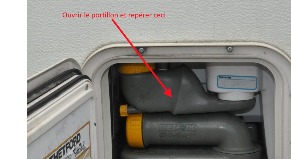

1) Il est d'usage sur le forum de passer par la case Présentation avant toute chose http://www.forumeribatouring.com/viewto ... &start=523 et tu prends la suite ne cliquant sur Répondre
Je ne suis pas certain d'avoir bien interprété ta question. Si la chasse d'eau est vide, pas surprenant qu'elle ne fonctionne pas.
D'abord, ouvrir le portillon de la cassette Thetford
Remplissage réserve chasse d'eau (2).JPG (131.67 Kio) Vu 4732 fois
et chercher ce qui est désigné par la flèche. Tirer dessus pour le faire pivoter de 90°

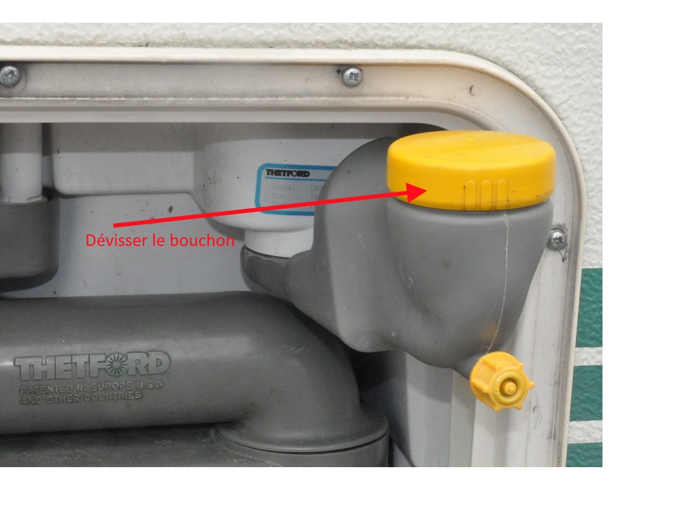

Remplissage réserve chasse d'eau (1).JPG (122.38 Kio) Vu 4732 fois
Dévisser le bouchon et puis Glou et Glou et Glou... :alcool1: .la capacité du réservoir est d'environ 15 litres
Ensuite procéder dans l'ordre inverse pour refermer le portillon
Le petit bouchon jaune sert à effectuer la vidange du réservoir de chasse d'eau
