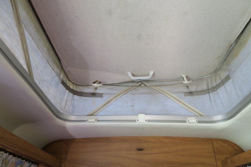

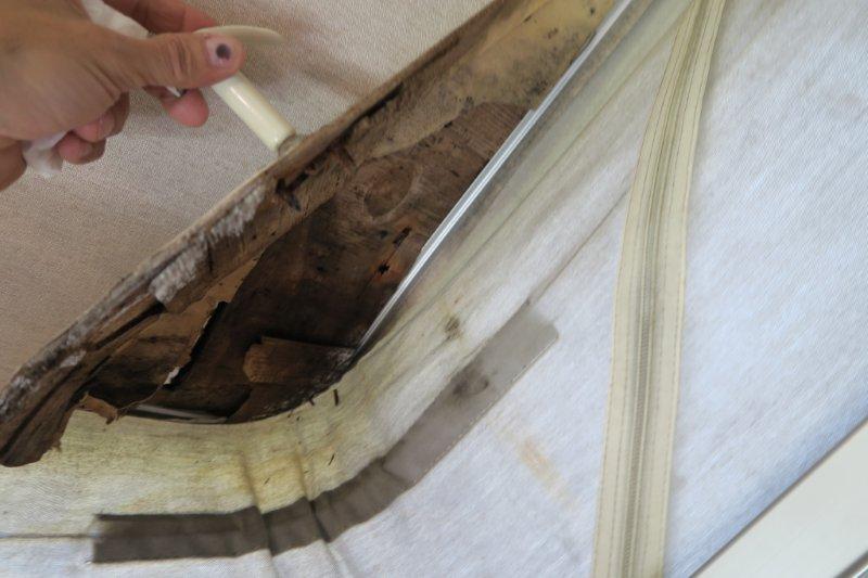

Aujourd'hui est donc un autre jour...
Pour les spécialistes (vieux.lion et lolofay entres autres) voici the photos...
C'est bien le doublage du toit relevable qui est en cause.
j'ai commencé à grattouiller dans la zone. Le doublage est constitué d'une plaquette de polystyrène en sandwich entre 2 plaques de contre plaqué. Ce sont bien ces plaques qui sont pourries et se désagrègent.
Je sais pas si j'aurai le temps pour réparer avant l'été (le pro contacté ne prendrait pas le chantier avant l’automne)
Dans tous les cas je suis avide de conseils!!!

forcement il y a fuite voir par le dessus , fissure ou vis . pour les vis selon leurs états , les changer et remonter avec un mastic genre sika , pour une fissure , mastic polyester avec durcisseur ,et selon l'importance , fibre de verre .Cdlt

en attendant la réparation définitive , stoppe la fuite .Cdlt

vieux.lion a écrit :forcement il y a fuite voir par le dessus , fissure ou vis . pour les vis selon leurs états , les changer et remonter avec un mastic genre sika , pour une fissure , mastic polyester avec durcisseur ,et selon l'importance , fibre de verre .Cdlt
vieux.lion a écrit :en attendant la réparation définitive , stoppe la fuite .Cdlt
merci merci
je vais donc suivre ton conseil, traquer la fuite et colmater ou remplacer (visserie) si nécessaire...
Suivant l'intervention, et peut être ensuite pour changer le doublage, il faudra peut être démonter le toit de rehausse? procédure?
