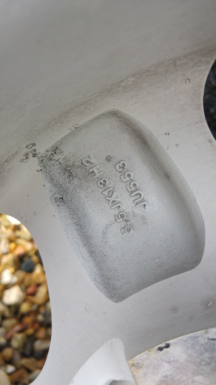

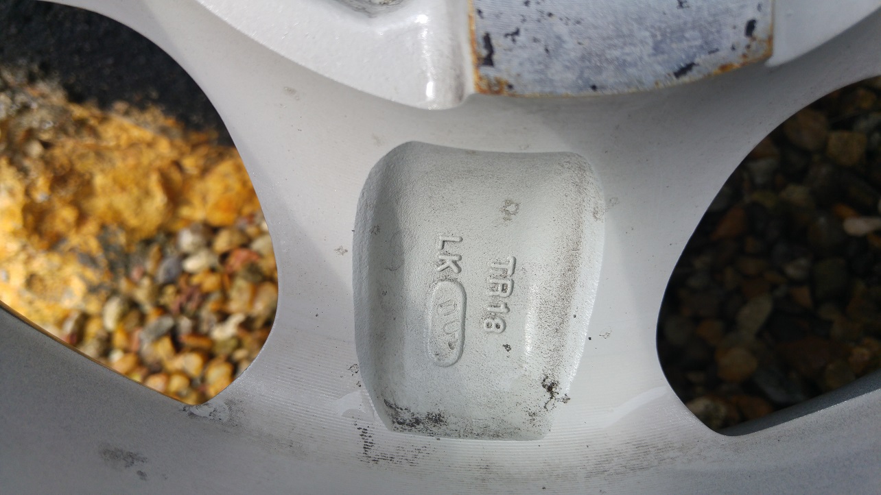

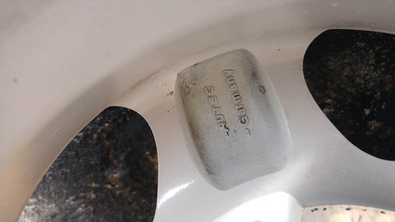

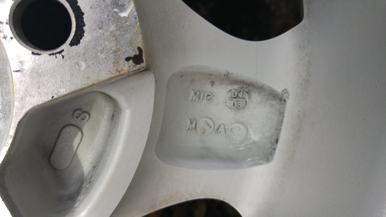

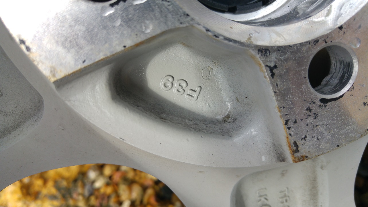

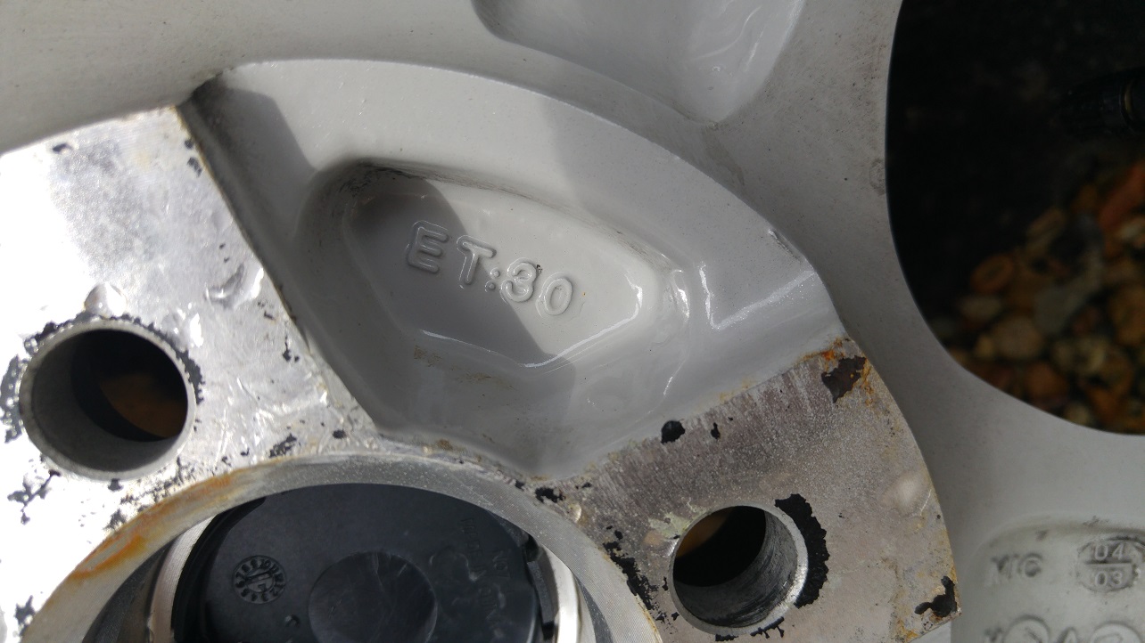

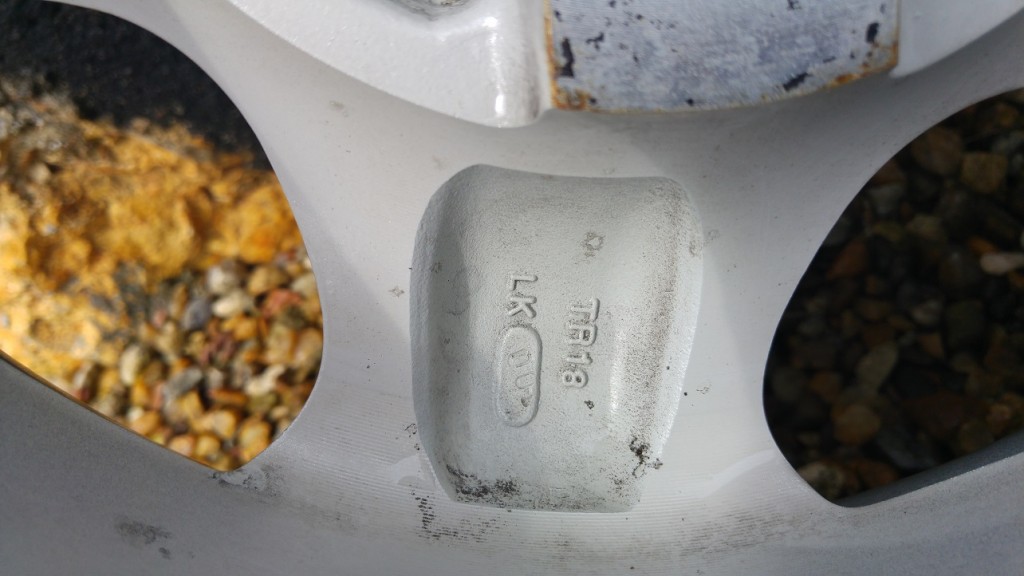

Il y a tout sur les photos: jante 5.5jx13 H2 4trous déport ET30. Quand à la largeur du pneu il est plus large mais la hauteur de la roue est la même........ Et c'est ce qui est important pour le passage de roue!

Re: triton 2005 AVEC JANTES 13" 4 Trous ?????
Message non lu par HB37 »
et l'entr'axe des trous , il est où ?
henri

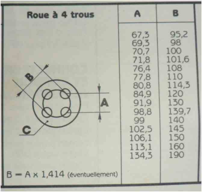

HB37 a écrit :et l'entr'axe des trous , il est où ?
Entraxe trous de roue.jpg (22.47 Kio) Vu 26147 fois
Jante alu AUTEC 5.5 J x13 4 trous, donc très certainement A= 70.7 et B= 100… pour confirmation, prendre un mètre rouleau ou un pied a coulisse… et vérifier l'entr'axe des trous
Yv
Message non lu par Marmotte86 »
Toujours pas de reponse pour l'entr'axe 4 trous ?
Selon vos : Photo : j'ai les même jantes sur mon : eriba :
5.5 JX 13 déport 30 entr'axe 100x4
A+ JC

HB37 a écrit :Toujours pas de reponse pour l'entr'axe 4 trous ?
L'entraxe n'est pas inscrit sur la jante, mais si tu prends un pied à coulisse tu verras qu'il est de 100 mm. :]

Marmotte86 a écrit ::hello:
5.5 JX 13 déport 30 entr'axe 100x4 (il me semble)
A+ JC
plus de doute entr'axe 100x4
