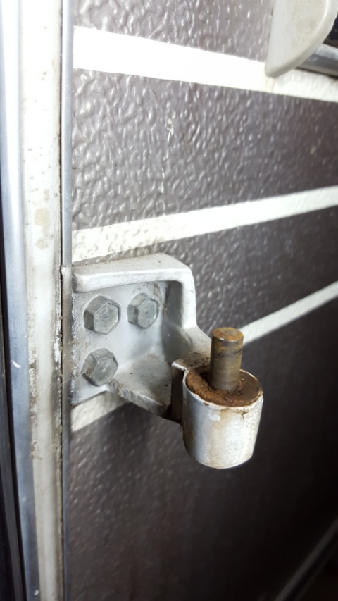

Les charnières me semblent correct, pas de fissures ni de jeu
Charnière haut.jpg (96.58 Kio) Vu 17108 fois
Charnière bas.jpg (106.77 Kio) Vu 17108 fois

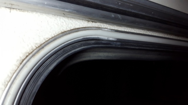

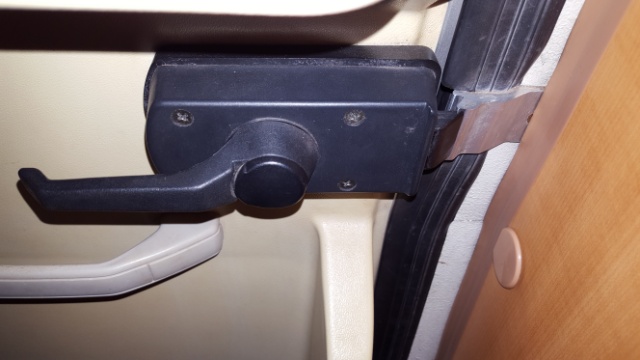

La serrure fonctionne bien et semble à la bonne place
Pour le joint je pense qu'il est encore bon
Joint porte.jpg (46.37 Kio) Vu 17108 fois
Profil joint ext.jpg (54.61 Kio) Vu 17108 fois

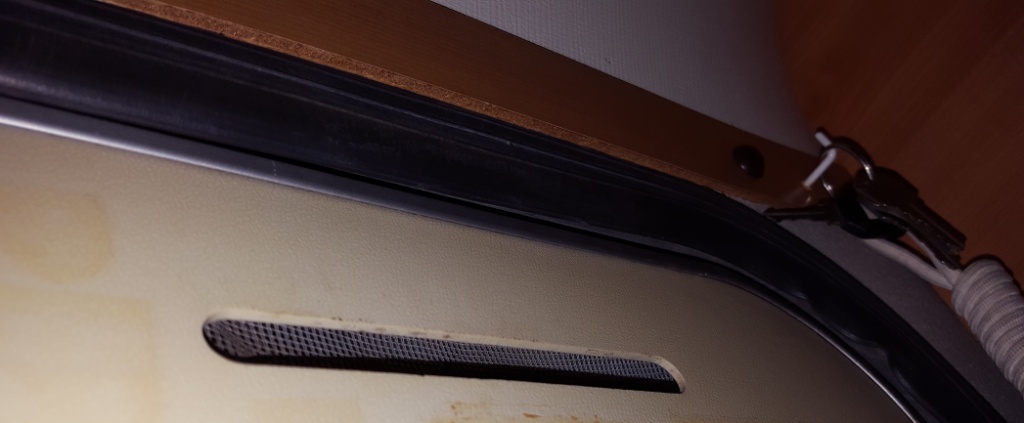

Jour haut int.jpg (90.91 Kio) Vu 17108 fois
Pour ce qui est des paumelles elles semblent bien en place.
