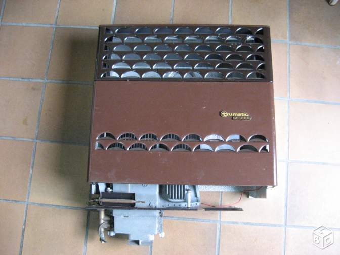

Par ailleurs, question : j'ai l'opportunité d'acheter un Truma S2200 Piezo à 350 euros, peut-être même monté par le vendeur pour pas trop cher. Est-ce que ce serait un chauffage adapté ? Il date d'août 2015, et est encore sous garantie... Apparemment, servi deux heures. Pour le montage, on est d'accord qu'il faut faire passer l'arrivée de gaz sous la caravane, et percer le côté pour l'évacuation ? Rien n'est préinstallé sur une Familia de 1988 ? Pourquoi certains privilégient-ils la cheminée ?

Il me semble que chez : eriba : la prise d'air frais ce fait sous la caravane et l'évacuation des gaz brulés par la cheminée sur le toit, circuit étanche et indépendant du chauffage. Voir si une ventouse peut être agrée par Truma ???

Je ne comprends pas bien... Que veux-tu dire, circuit indépendant ? J'ai vu de nombreuses Eriba avec évacuation de gaz par le côté. Mais le souci c'est qu'on a un auvent ! Le vendeur du chauffage indique la présence d'un système à ventouse, en effet. Et le kit d'installation (tuyaux, bouche d'aération...) est compris dans le prix...

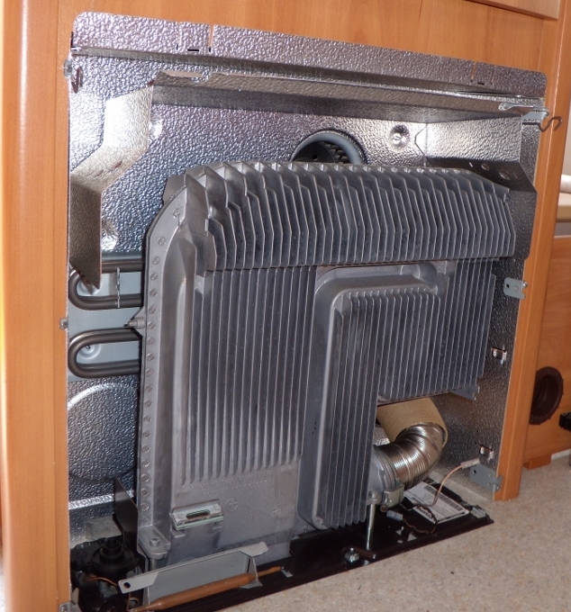

une : eriba : Pan Familia de 88 est suffisamment isolée pour l'hiver avec un chauffage
le truma 2200 avec évacuation des gaz brulé par ventouses sur le coté n'est pas compatible avec votre : eriba :
Il me semble que certaine : eriba :Pan Familia était équipé avec un truma 3002 avec cheminée sur le toit d'origine
Mais ce modèle, aussi compatible même corps de chauffe (seulement la façade est plus moderne)

Pierocha a écrit :Je ne comprends pas bien... Que veux-tu dire, circuit indépendant ?
Le circuit bruleur est totalement indépendant du circuit convection.
L'air frais est pris dehors, les gaz brulés sont évacués dehors.
Le circuit chauffage, l'air frais est pris dans la caravane, au ras du plancher, et l'air chaud sort dans la : eriba : par la grille haute de l'appareil.
Ce genre de chauffage est largement surdimensionné pour une Familia.
Maintenant recracher les gaz brulés à l'intérieur d'un auvent :siffle:
Un convecteur électrique de 500 watts est aussi largement suffisant...... mais il faut une prise 240 volts !!!

@Marmotte86, pourquoi dis-tu que le 2200 n'est pas adapté à notre caravane ? Si on met une cheminée... J'ai lu que des gens en mettaient sur des Pucks. Par ailleurs, je me demandais si sans chauffage, sauf en hiver, la caravane descendait vraiment bas.

Ceux qui ont un chauffage gaz t'en diront plus sur les températures intérieures, mais comme ces appareils sont normalement avec thermostat, il suffit de régler le bouton sur les premiers chiffres, ce devrait être amplement suffisant.
Re: Notre nouvelle compagne, et quelques questions...
Posté : dim. 3 juil. 2016 20:38
Avec -5° dehors et le thermostat sur 3 = +15°/16°dedans !
@Landeriba, toi tu penses qu'on aura trop chaud ?
je dis que le 2200 avec évacuation du gaz brulé par ventouses sur le coté n'est pas compatible avec votre : eriba : avec une cheminée pourquoi-pas .....
Sur les : eriba : Pucks le truma 2200 est le chauffage d'origine
Sur une Pan Familia les dimensions du Truma3002 correspondent à celle de la penderie (chauffage d'origine)
DSCN0101 (ériba).jpg (418.28 Kio) Vu 25005 fois

Marmotte, quand tu dis que le 2200 n'est pas compatible avec la Familia, c'est quoi, une question de taille ? ou c'est l'évacuation sur le côté de la caravane ? pourquoi ça marcherait pas, si on dit qu'on choisit d'utiliser soit l'auvent soit le chauffage ? ou bien si on dit qu'on laisse l'auvent grand ouvert quand on utilise le chauffage ?
Posté : dim. 3 juil. 2016 23:26
Pour info en cherchant un peu sur le net, le 2200 fait 1850 W et le 3002 fait 3400 W, largement dans les deux cas de chauffer ta roulotte !!! :mrgreen:
:google: https://www.google.fr/search?q=truma+22 ... 19&bih=351
