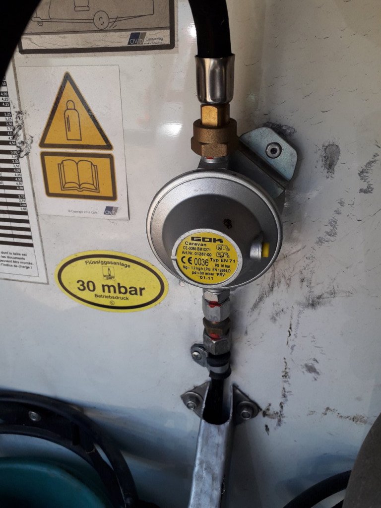

Posté : mer. 29 juil. 2020 17:47
:hello: :hello: , trop tard pour moi,
Le mien et ça fonctionne bien sur le butane.
Comme toi, je ne peux enfoncer le bouton jaune, l'ancien non plus.

sur le nouveau que je viens d'acheter on ne peut pas l'enfoncer non plus. Je pense que c'est une purge et non un bouton de réarmement.
Demain après midi j'irais l'installer..
