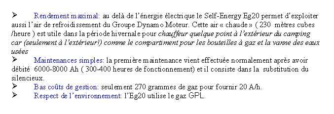

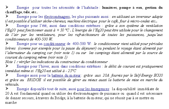

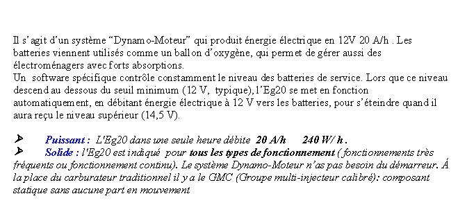

Pour commencer, je vous propose le Générateur EG20 de Gasperini Manuel d'installation et d'utilisation :
http://support.egasperini.com/userfiles ... 0308-G.pdf

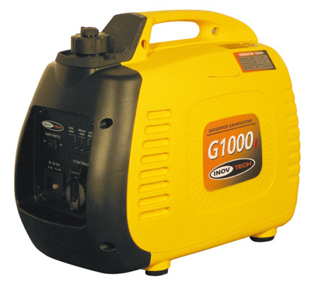

Groupe électrogène portable : aux environs de 300 à 500 € en vente chez accessoiristes habituels et grandes surfaces.
Cette solution n'est envisageable qu'en campement isolé pour ne pas déranger le voisinage.
Dispose d’une sortie 12 Volts (8,3 Amp) et d’une prise 230 Volts (3,9 Amp).
Câble de charge batterie 12 Volts fourni.
Indicateur de manque d’huile par affichage led.
Capacité réservoir : 2,5 litres.
Autonomie : 4 heures.
Caractéristiques techniques : ( Ce n'est qu'un exemple, il en existe avec d'autres puissances )
* Motorisation (cm3) : 4 temps essence ; lanceur manuel. " Polluant " diront certains
* Cylindrée sonore (LWA) : 80
* Niveau maximal (Watts) : 80
* Puissance nominale (Watts) : 950
* Dimensions LxHxP (mm) : 480 x 390 x 260
* Poids (Kg) : 15
* Sortie (12 Volts) : 1 (8 Amp)
* Sortie (220 Volts étanche : 1 IP44
* Sécurité huile : oui ( une maintenance est donc nécessaire )
* Disjoncteur CA/CC : oui
* Puissance maximale (Watts) : 850
* Poids (Kg) : 15

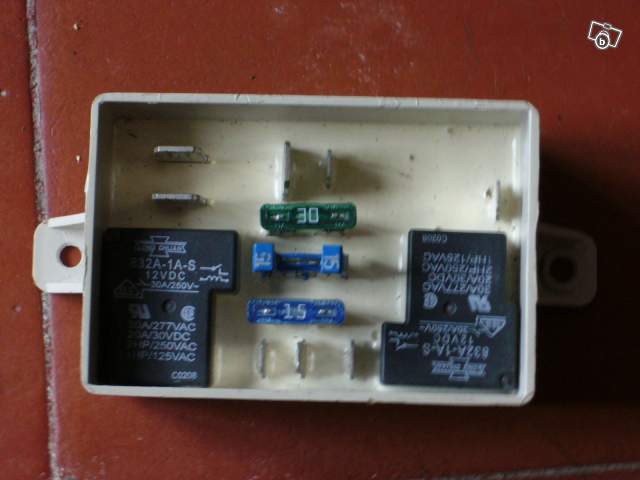

au fait il y a un coupleur separateur pour batterie ds le bon coin pour 40e a vous de voir ca vaut 85e aumoins

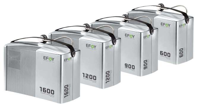

Piles à combustible : Entre 2000 et 4000 € + carburant
La pile à combustible offre des avantages uniques :
- Silencieuse et propre, elle fonctionne au méthanol pur, carburant respectueux de l’environnement et ne produit que de l’eau et du dioxyde de carbone.
- Légère et compacte, son installation se fait facilement : par exemple, dans un coffre extétieur.
- Entièrement automatique : grâce au régulateur de charge «Automatic Charge Control», la pile fonctionne seulement quand vous en avez besoin.
Branchement possible en parallèle.
N’utilisez que les bidons de méthanol fournis séparément.
En utilisation moyenne et en demi-saison, 10 litre de méthanol permettent 15 jours d’autonomie.
* Capacité de charge : 600 Wh / jour ; 50 Ah / jour.
* Tension : 12 Volts.
* Courant instantané délivré : 25 Watts ; 2,1 Amp.
* Consommation en méthanol : 1,1 l / kWh ; 1,3 l / 100 Amp.h.
* Niveau sonore : 20 dB(A) à 7 m ; 33 dB(A) à 1 m.
* Poids : 6,3 Kg.
* Dimensions (L x l x H) cm : 43,5 x 20 x 27,6.
ou autre modèle :
* Capacité de charge : 1600 Wh / jour ; 130 Ah / jour.
* Courant instantané délivré : 65 Watts ; 5,4 Amp.
* Niveau sonore : 23 dB(A) à 7 m ; 39 dB(A) à 1 m.
* Poids : 7,6 Kg.

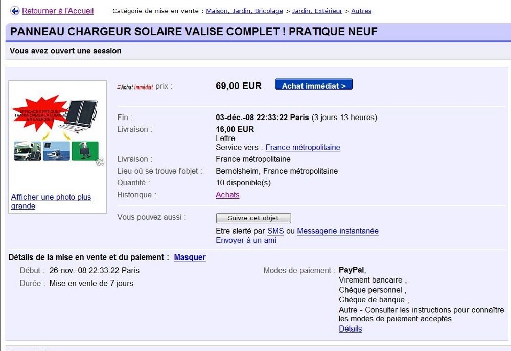

Je viens de voir sur Ebay une valise solaire qui fournit du 14volts et 13 watts au prix de 69 Euros et 16 de frais d'envoi.
Est ce que se serait assez pour l'éclairage en la branchant sur une batterie dans un coffre(systeme pas trop onéreux et écologique)
vu que pour le reste nous avons le gaz?
Je ne suis pas expert en électricité. Qu'en Pensez vous.
Bon Dimanche a tous.
- panneau solaire.jpg (127.88 Kio) Vu 36423 fois
Oscar

bonjour tintin,
Oublie ce truc, tu dépenseras 85€ pour de la daube.
Cherche sur les autres forums dédiés à la caravane, il y a plusieurs sujets consacrés aux panneaux solaires notamment du type valise ou portable qui sont de piètre qualité souvent non régulés
Dans le cas présent, le vendeur se garde bien de donner les infos techniques minimales: tension de travail régulée ou pas, courant maxi etc...
Il faut prendre en compte le fait que tout panneau solaire quel qu'il soit doit être orienté perpendiculaire à la direction du soleil afin d'avoir son rendement optimal
Afin de s'assurer l'autonomie électrique, il faut que le panneau soit au moins capable de compenser la consommation sur une journée ( donc pour les jours sans soleil il ne faut pas trop y compter) ce qui implique un panneau conséquent en puissance et prix
Je pense qu'il faut adopter le système camping-car:
Un panneau de 80W ( courant de 4.6A) avec le kit de montage et régulation compter de 600à 800€ sans la batterie
Ne vous faites pas avoir par des gadgets qui finissent au grenier ou à la poubelle
Il vaut mieux une bonne batterie stationnaire, un chargeur adapté et de temps à autre prendre la branchement en camping histoire de recharger la batterie
Attention, le booster qui permet d'élever la tension (batterie-alternateur) de la voiture pour charger la batterie de la caravane n'a rien à voir avec l'appareil du même nom que l'on trouve un peu partout et qui se branche sur le secteur; l'usage en est totalement différent
bon dimanche

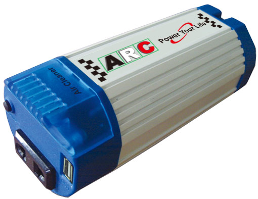

Un autre élément de la panoplie : Le Convertisseur d'alimentation pour voiture (DC/AC)
Installez une prise électrique dans votre voiture
Avec ce convertisseur DC, vous profitez très rapidement et très simplement d'une prise secteur dans votre voiture.
Il vous suffit pour cela de connecter cet équipement à votre allume cigare et ensuite de brancher tous vos appareils électriques (n'excédant pas la puissance délivrée) prévus pour fonctionner sur le secteur.
Ce produit sera par exemple parfait pour recharger tous vos produits mobiles et notamment les ordinateurs portables.
Et le plus est de brancher votre téléphone sur votre PC, le PC sur le convertisseur, le convertisseur sur la voiture ou le 12 V de la caravane
et le tour est joué
Ce produit est en vente en grandes surfaces, équipementiers automobile et caravane , ou sur le Net.
Pour un 150 W, compter 40 € environ.

Re: Autonomie électrique
Avec ce convertisseur est il possible de faire fonctionner une télé (LCD ou non) sans risque pour la télé (sans risque de variation de courant) ?
merci.
Pat.
merci.
Pat.
Re,
Je pense qu'il n'y a pas de problème, mais je n'ai pas essayé, je l'utilise essentiellement pour alimenter mon PC.
Voici quelques sites marchands, sur certains, ils disent pas de pb pour téléviseurs !!!??? à voir .
http://www.ldlc.com/fiche/PB00076901.html
http://www.priceminister.com/offer/buy/ ... ation.html
http://www.tecsup.fr/fr/convertisseur/c ... -gamme.htm
Je pense que si ça fonctionne avec un pc portable ça devrait le faire avec une télé, mais je pose la question car j'avais lu quelque part qu'une télé risquait de ne pas supporter cela.
Sinon c'est plus intéressant d'acheter ce genre de convertisseur plutôt qu'une télé qui fonctionne en 220 et en 12v (ces télés sont beaucoup plus cher que celles fonctionnant uniquement en 220).
Donc affaire à suivre de près
Merci.
Pat.

J'ai déja fait chez moi pour essai démodulateur + télé LCD sans PBPat16 a écrit :Bonsoir![]()
Avec ce convertisseur est il possible de faire fonctionner une télé (LCD ou non) sans risque pour la télé (sans risque de variation de courant) ?![]()
merci.
Pat.
Dans les TC il y a souvent des variations de courant!!!!!

Pat, ayant le PC, il m'arrive de suivre la TV sur le net et dans certains cas avec un kit TNT sur l'usb, selon l'antenne et la région.
Sinon, il me parait dans ce cas , souhaitable d'avoir un Adaptateur TNT ultra compact avec une sortie antenne TV .
Attention toutefois à conserver suffisamment de charge si c'est le 12 V voiture pour redémarrer le lendemain.
Si c'est sur batterie annexe, pas de problème, mettre un vu-mètre pour contrôler le voltage dispo.

Je remonte ce post car je ne trouve pas ce que cherche, et que je crois avoir déjà vu quelque part.
Finalement j'ai acheté un petit convertisseur (300W), puissance préconisée par Michigan qui en est très satisfait.
J'ai testé ce convertisseur, en faisant fonctionner la télé, à partir d'une petite batterie 35 ou 45amp., j'ai pu regarder 3 étapes du tour de france, avant que le convertisseur se mette à klaxonner pour m'indiquer "batterie faible".
Ma question est de savoir si avec un petit chargeur électronique (justement celui de lidl, puisque c'est celui que j'utilise déjà est qui estqui est cité en page "2" de ce post, je crois), qui serait branché sur le convertisseur ne suffirait il pas pour s'auto-alimenter. "ché pas si vous comprenez"
Le convertisseur branché sur la batterie fournit du 220 pour la télé et des bricoles, et du jus pour le chargeur (qui lui, recharge la batterie), puisque ce chargeur consomme lui aussi très peu.
Je crois avoir déjà vu cette install', mais où
Pat.

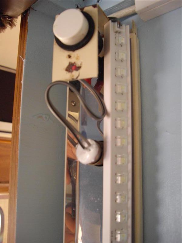

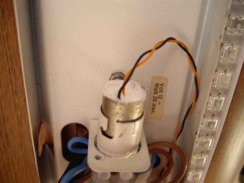

J'ai adopté la solution d'un bandeau de 24 led monté devant l'applique d'origine.
- LED1.JPG (74.09 Kio) Vu 37077 fois
- LED2.JPG (56.86 Kio) Vu 37077 fois
Dany & Pascal

PAR CONTRE le chargeur lidle est impeccable pour recharger ta batterie en camping la oui peu cher 15 ou 17e peu encombrant electronique donc s'arrete la charge tout seul

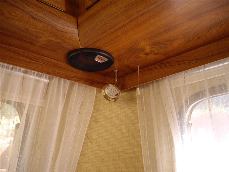

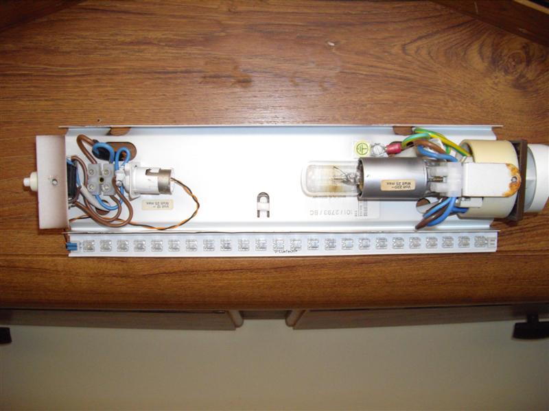

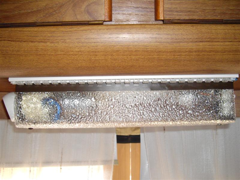

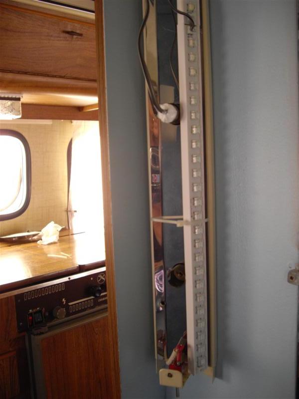

Dans la trol tout mon éclairage 12V est à led ,voici encore quelques détails sur "mes Leds".
- Spot sur fexible
- Spot Led1.jpg (46.74 Kio) Vu 36963 fois
- spot fixe côté dinette.
- Spot led2.jpg (57.7 Kio) Vu 37004 fois
- Voici l'applique d'origine du coin toilette rien ne se remarque!
- Applique toilettes.jpg (44.98 Kio) Vu 37069 fois
- on aperçoit la barrette haute de led et la douille modifier pour se raccorder sur l'existant.
- Applique toilettes détail1.jpg (39.51 Kio) Vu 37068 fois
- la même chose mais la on voit les 2 barrettes et le deuxième raccordement.
- Applique toilettes détail2.jpg (42.73 Kio) Vu 37068 fois
- Détait de la modif, j'ai supprimé le verre sur une ampoule et soudé 2 fils pour ne pas modifier les appliques.
Chaque bandeau de 24 leds consomme à peine plus de....1Watt ! - Modif ampoule1.jpg (45.86 Kio) Vu 36612 fois

Pascal, une petite question:
Pourquoi tu te repiques sur le culot d'une lampe 12v plutôt que directement sur le domino

Pour éviter de modifier l'install existante et pour plus de polyvalence de mes barrettes de led.MJM28 a écrit :Pascal, une petite question:
J'avais aussi eu cette idée de me reprendre sur le domino c'était bien plus simple, mais bon j'ai fait autrement

oui les barrettes de led sont toutes faites et sont montées sur un support.Un connecteur est aussi prévu pour le raccordement mais moi j'ai soudé 2 filsPat16 a écrit :Bonjour![]()

J'ai mis le lien plus haut vers le site qui commercialise tous type de montage led.
J'ai pas compris pourquoi tu n'a pas peur pour ta batterie et quels sont les tests que tu as effectués
